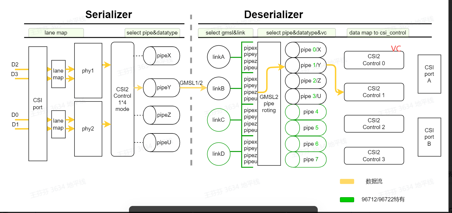

请问camera点亮过程中美信serdes 96712的Pipe id和J3的vc是否需要对应?
J3在使用tuning_tool点亮摄像头的时候,json文件里面有vc这个参数,和美信的serdes里面的Pipe0/1/2/3有关吗?
比如解串器max96712的Pipe0是否对应的J3里面vc=0来接收这个pipe的数据?
  • 只蓝片羽
    您好,美信serdes内的pipe id为其内部通信使用的,和vc没有严格的对应关系要求,其pipe内的vc是可以通过map寄存器配置的,只是我们习惯性配成pipe0使用vc0,serdes输出的vc和j3内接收到vc有对应关系,需匹配的设置才可收到该路vc的数据。

    pipe和VC的关系是可以配置的,解串器的哪个pipe映射到哪个CSI 的VC上,
    0x90e/0x94e/0x98e/0x9ce 分别表示pipe 0/1/2/3的 dest0 的数据类型和vc;这个VC就是J3的VC。
    如果96712接4路数据连接到一个CSI, 需要4个pipe, 每个pipe映射到同一个CSI的4个VC上,VC0~VC3.
