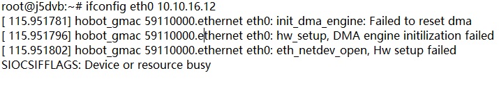

论坛底层软件Failed to reset dma
Failed to reset dma
danyxnever2022-12-16
2621
1.硬件获取渠道:
2.当前系统镜像版本:
报上述错误,单板问题,可能与硬件相关
往哪方面查找比较好
    你可以先 ifconfig看下有没有eth0这个设备的
    2022-12-16
    • 费小财回复费小财:
      这个问题大概率是没有clk的信号的,需要检查硬件电路的
      2023-01-15
  • 疯狂星期6
    出现这个错误打印,大概率是eth0对端的clk没有正确输出导致的。可以用示波器量一下J5的ETH0的RX_CLK。
    谢谢!
    2022-12-16
    • 疯狂星期6回复疯狂星期6:
      还有三点可以一起check下:
      1. 检查下phy提供的时钟和J5 EMAC的复位是否有时间差;
      2. 检查J5提供电压是否匹配,包括PHY tx_clk电压,PMIC提供电压是否正确;
      3. 检查PMIC提供这路电压对应电流是否异常。
      2022-12-16
    你这个log一般是没有RX clock,麻烦检查RX的clock;
    2022-12-16
    • 新手村回复新手村:
      需要phy或switch提供 rx clock
      2022-12-16
