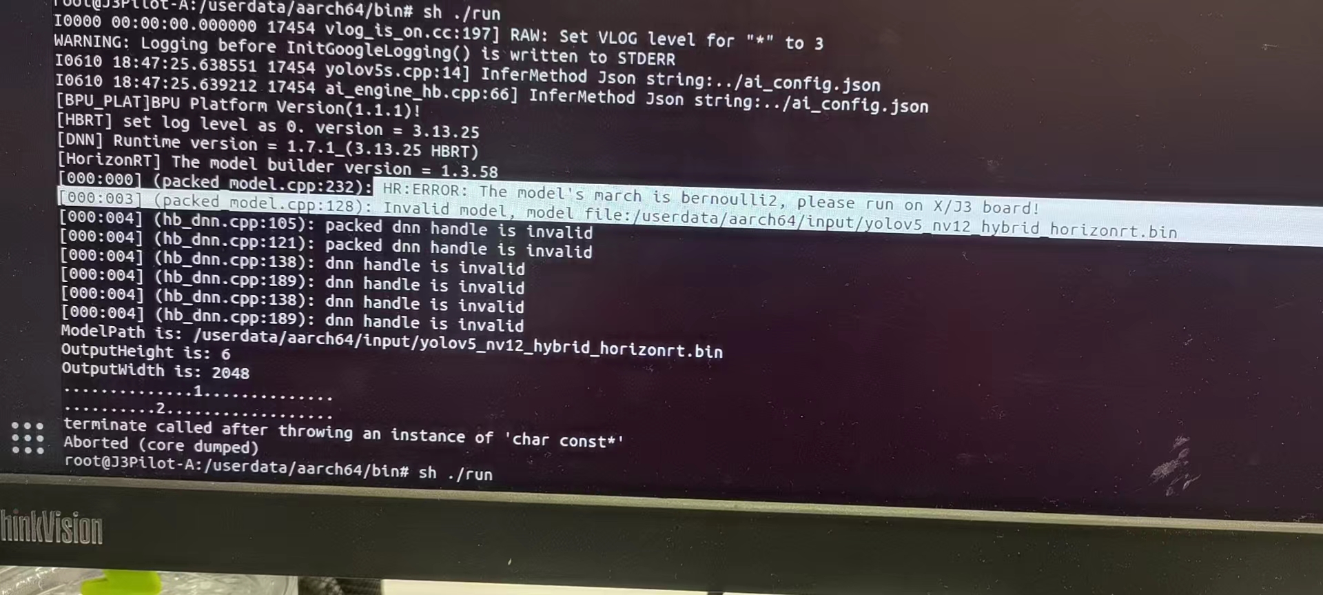

在 J3 pilot 板子上进行runtime板端测试时出现了如下错误
HR:ERROR: The model's march is bernoulli2, please run on X/J3 board!

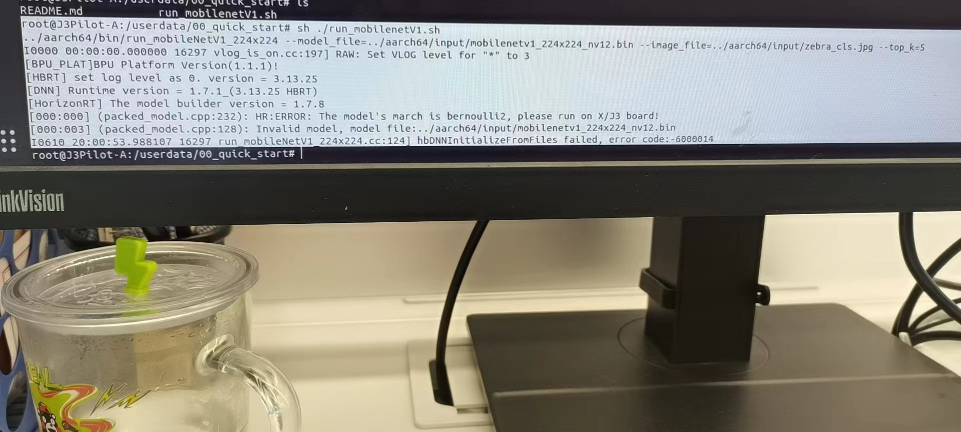

另外尝试OE包中自带的快速开始中的mobilenet,还是同样的错误

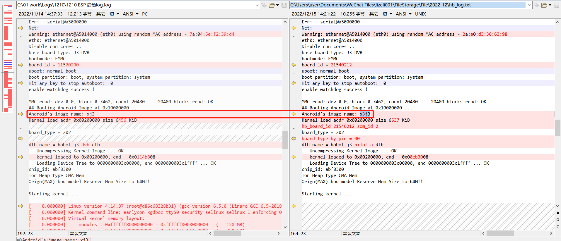

经过与DVB板的启动log进行比对,不知道是不是这里有问题。请地平线老师帮忙看下。附件中log是runtime测试失败的板子的启动log。

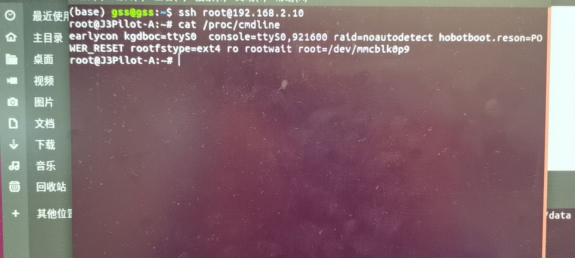

    感觉可能是board id相关的信息不对导致的,查看下cat /proc/cmdline差别
    祝好~
    2022-12-15
    • 五岁月下练剑回复船到桥头:
      您好,这是pilot板信息
      这是dvb板信息
