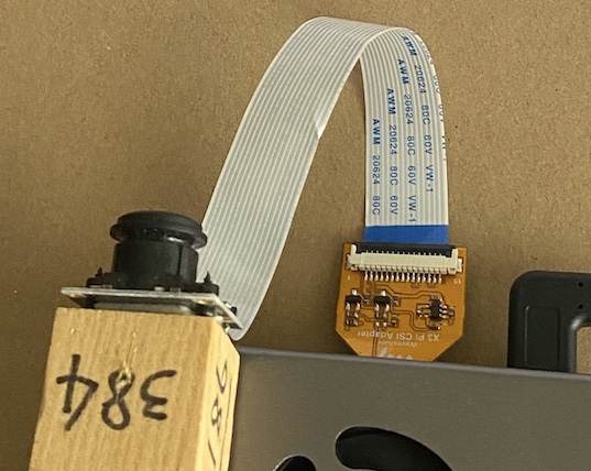

透過waveshare的mipi轉接板,轉接picamera G(ov5647)

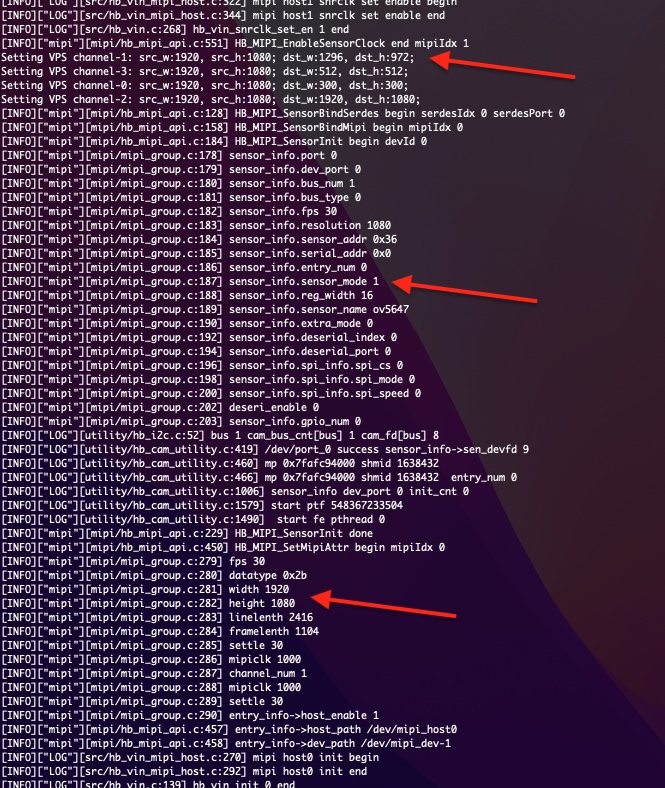

使用python3套件hobot_vio/libsrcampy的Camera.open_cam開啟攝像頭,
不管我設其他解析度(full FOV)後都會被設定成1920x1080解析度(如下圖)
請問如何修改這sensor的解析度參數設定,因為這1920x1080的FOV是Partial畫面並不是Full畫面(refer:https://picamera.readthedocs.io/en/release-1.13/fov.html#sensor-modes)

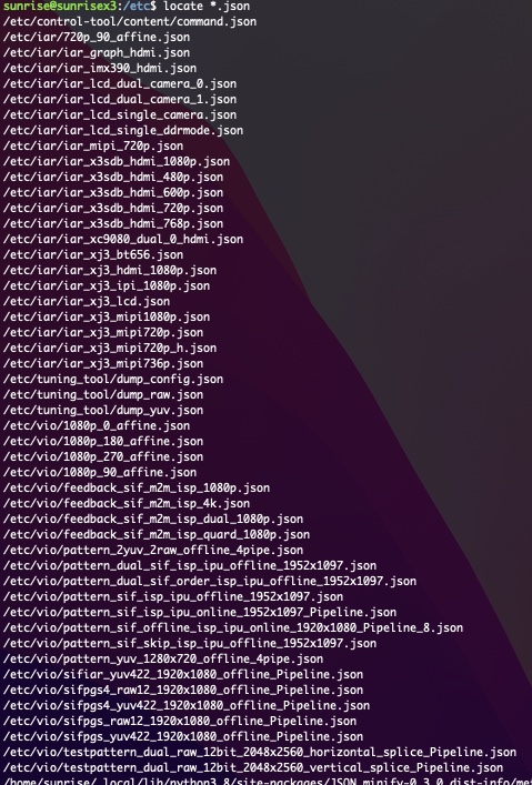

    你好,
    我x3板子/etc/下只有這些json,沒有/etc/cam目錄?!
    2022-12-16

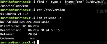

    • 费小财回复davidwu0709:
      你看看/system/etc/cam 这个目录有没有
      2022-12-16
    • davidwu0709回复费小财:
      搜尋了整個根目錄,只有以下,
      2022-12-17
    • 新手村回复davidwu0709:
      通路json放在/etc/vio目录下面,不过你调的接口不一定走的是json那套
      2022-12-17

    • davidwu0709回复费小财:
      在python套件hobot-vio v0.0.1下,不管我設定2592x1944或其他解析度,其sensor解析度都會是1920x1080,如下圖:

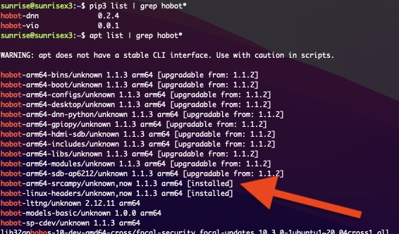

      你好,
      我已經套件升級到最新hobot-arm64-srcampy 1.1.3,狀況仍維持.
      請問是否有解決方案,或是建議我從哪方面解決這問題呢?

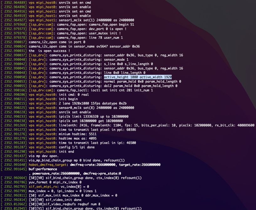

      请问你能改代码和编译系统吗,目前这个是不支持修改的,需要修改代码
      hbre/hb_ubuntu/hb_vio_python是代码路径 x3_sdk/x3_camera下include和src需要分别放hapi所需的sensor配置,并在x3_sdk/x3_camerasrc/x3_preparam.c中通过sensor_list和配置对应
      2022-12-23
    • 新手村回复davidwu0709:
      刚刚阳康,所以回复晚了,目前发布的版本中OV5647只适配了一组配置1920*1080,所以不管你怎么选择配置,都只能进入1920*1080的模式
      2022-12-23
