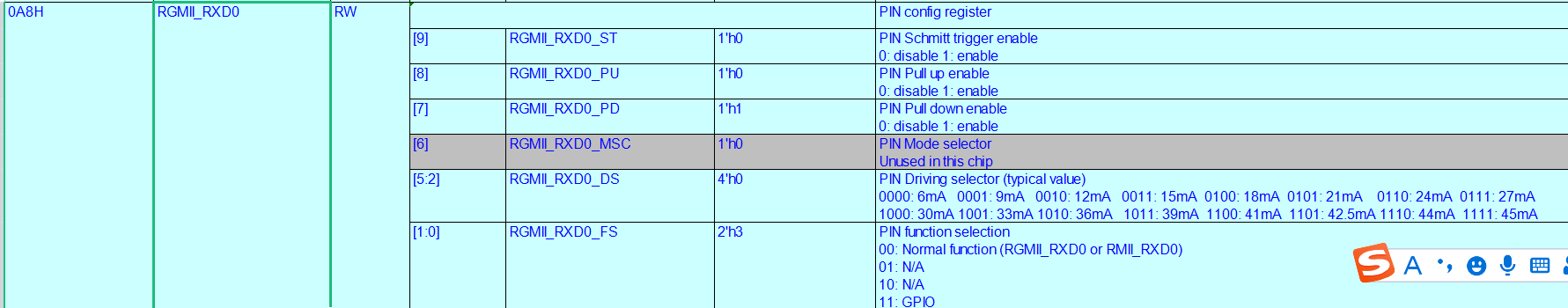

Pinlist表中上拉是bit8控制,比如RGMII_RXD0;
但是hobot_pinctrl-xj3.dtsi中eth_func:eth_func{...}中是使用的PULL1_UP;
其中,PULL1_UP在hobot-xj3.h中定义为
#define PULL1_EN (1<<6)
#define PULL1_UP (PULL1_EN | (1 << 7))
    PULL2_UP定义是1
