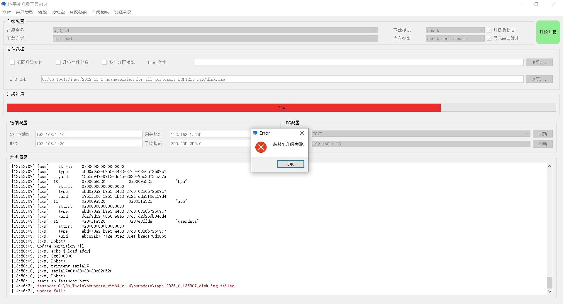

编译出的镜像通过以太网烧写到J3 DVB后,再次无法使用fastboot进行烧写,烧写到35%的时候失败。
使用BSP:X3J3-PlatformSDK-PL2.1-V1.1.0-20210917就没有这个问题
请问这可能是由于什么原因导致的呢
第一次使用uart+fastboot烧写是可以的,第二次使用uboot+fastboot就不行了

    • 五岁月下练剑回复新手村:
      您好,我上传了log,更新了失败的贴图,请您帮忙查看

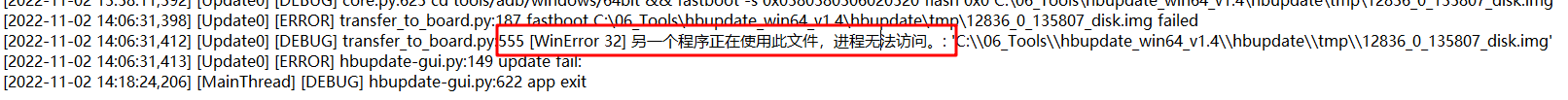

    • 新手村回复五岁月下练剑:
      从log看:[2022-11-02 14:06:31,398] [Update0] [ERROR] transfer_to_board.py:187 fastboot C:\06_Tools\hbupdate_win64_v1.4\hbupdate\tmp\12836_0_135807_disk.img failed
      [2022-11-02 14:06:31,412] [Update0] [DEBUG] transfer_to_board.py:555 [WinError 32] 另一个程序正在使用此文件,进程无法访问。
      是你的镜像文件被其他进程占用了;要不把镜像文件复制一份试下;

    35%是uboot 下网络问题,失败的时候不要断电,接入串口终端看一下此时uboot 下的网络是否正常,大概率是uboot 版本问题

    可以确认一下是不是同时打开了两个hbupdate,或者重启PC再试一下。

    从log看有另外一个程序正在使用将要烧录的镜像文件,请确认下。
