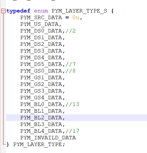

调试摄像头的时候,运行 /app/bin/vps/vpm/vpm_gtest ,其中有一个参数 -e 是取金字塔的图层(图层定义如下),在运行感知case的时候, -e 0 和 -e2 ,出图感觉效果区别不明显(也许是办公室环境问题);只是运行显示的时候,其中一款摄像头 -e 8,可以出图;而另一款摄像头 -e 8 没有显示,只有 -e 0 才显示。
那么请问:这些图层有哪些区别?而我们该如何选择这些图层呢?

    -e 能不能出图还跟你配置vpm的json的pym对应的图层要打开就会有数据了

    • ghy0504回复费小财:
      谢谢!原来如此!一直对 pym_ctrl 很疑惑。
      莫非
      "gs_en": 0,
      "bl_en": 0,
      "ds_roi_en": 0,
      就是控制相应图层的开关?
      2022-12-14
    • 费小财回复ghy0504:
      答对了
      2022-12-14
    • 新手村回复ghy0504:
      是的,都是按bit使能输出层,pym_ctrl的配置说明请参考我们的说明文档
      2022-12-14
    1.pym图层按照默认配置,无论选择哪一层,效果都是一种,下采样是双线性下采样;
    2.-e是选择图层显示,但是得看你是否配置了输出使能
    2022-12-14
