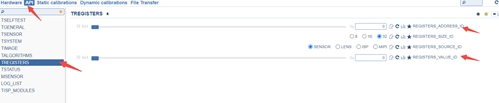

    你是指control tools的log吧,API子页面有个log按钮;
    2022-12-14
    • 五岁月下练剑回复新手村:
      好的,感谢
      2022-12-14
    • 新手村回复五岁月下练剑:
      不客气,有问题再联系讨论;
