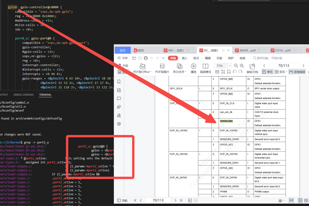

设备树里面的GPIO0, GPIO1可以在03_DT-3001-2-J5-Datasheet-Preliminary-V0.7.pdf里面找到
为何GPIO2却找不到对应的pin脚?
    你好:
    gpio0和gpio1中主要包含了通用的gpio,gpio2专用于wakeup,普通用户不会操作其中的gpio。
    相当于wakeio通过gpio的方式进行实现。
    2022-12-13
    GPIO2是内部pin脚,专用做wake up,不会像普通GPIO一样提供外部pin脚
    2022-12-13
  • Daitao
    J5的GPIO2 是内部用引脚。
    2022-12-15
