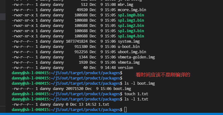

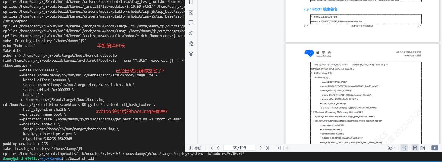

按照J5编译文档说明,单独编译内核后,需要对镜像签名。
但是在实际单独编译的时候,看起来已经对镜像自动签名了,是否文档中的描述已经是多余了?
另外请问avbtool签名后的boot.img输出到哪里了
    对,单独编译内核生成的boot.img是已经签名过的,out/target/product/packages目录下的boot.img就是签名后的;

      你看下,out /target/boot/目录 应该是签过后的

      那就麻烦看下out/target/boot/boot.img是否是最新的,单编译会先生成到这个目录

      是这个,谢谢

    对的,实际上编译的时候已经签名了,文档的话只是告诉你是如何做签名的,实际上是不需要在做签名动作的
