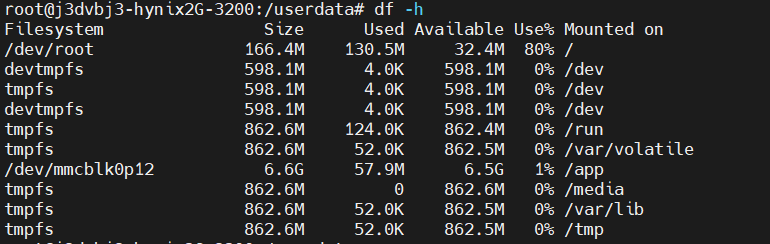

    • 五岁月下练剑回复船到桥头:
      我执行df -h和/etc/init.d/log-daemon start都显示userdata没有正确挂载,请问userdata不应该是自动挂载的吗?
      2022-12-15

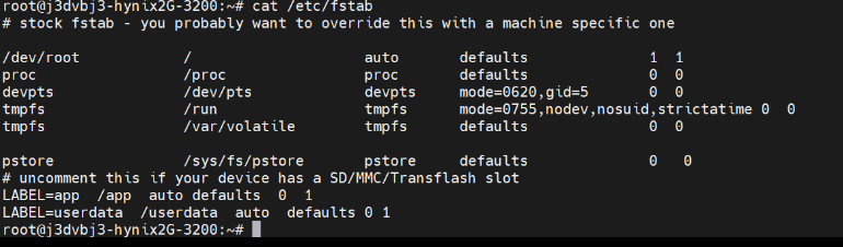

    • 船到桥头回复五岁月下练剑:

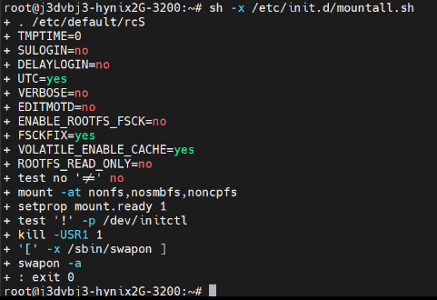

      那应该是这个原因导致的,看下/etc/fstab文件有没有userdata项,然后看下挂载脚本/etc/init.d/mountall.sh。
      手动执行下挂载脚本看下为什么没有挂载sh -x /etc/init.d/mountall.sh看下脚本执行过程,具体分析下
      2022-12-15
    • 五岁月下练剑回复船到桥头:
      您好,我查看了/etc/fstab,没有userdata
      然后执行了sh -x /etc/init.d/mountall.sh,执行结果如下
      2022-12-16
    • 船到桥头回复五岁月下练剑:

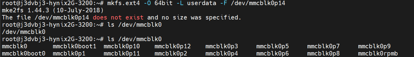

      我看了下你的fatab应该是正常的。原因应该是userdata对应的分区没有设置LABLE。可以通过blkid查看有文件系统分区的LABLE,app分区应该是有的,所以挂载了。
      建议重新格式化下userdata对应的物理分区,并设置lable。我这里不知道userdata对应的分区编号是多少,把?替代下分区编号,执行:mkfs.ext4 -O 64bit -L userdata -F /dev/mmcblk0p?
      2022-12-16
    • 五岁月下练剑回复船到桥头:
      您好,我看了下另一块板子上,userdata的编号应该给是 mmcblk0p14,但我这个有问题的板子里没有
      2022-12-16
    • 船到桥头回复五岁月下练剑:
      检查下编译时选定的分区表,两块板子分区表不一样,应该是编译时导致的。

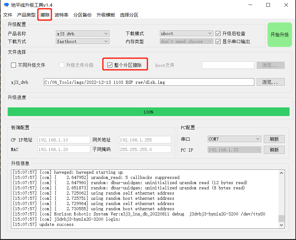

    你这边是通过步骤2、3生成普通镜像,对吧?
    你这边能clean之后,重新配置环境变量,进行编译生成镜像试试;
    2022-12-13
    • 五岁月下练剑回复新手村:
      您好,我试了下clean后,重新编译。串口还是周期性打印,ssh没有
      1、rm -rf out/
      2、source envsetup.sh
      3、lunch 1
      4、./build.sh clean
      5、./build.sh
      6、烧写
      勾选了整个分区擦除,串口还是周期性打印,ssh没有
      2022-12-13
