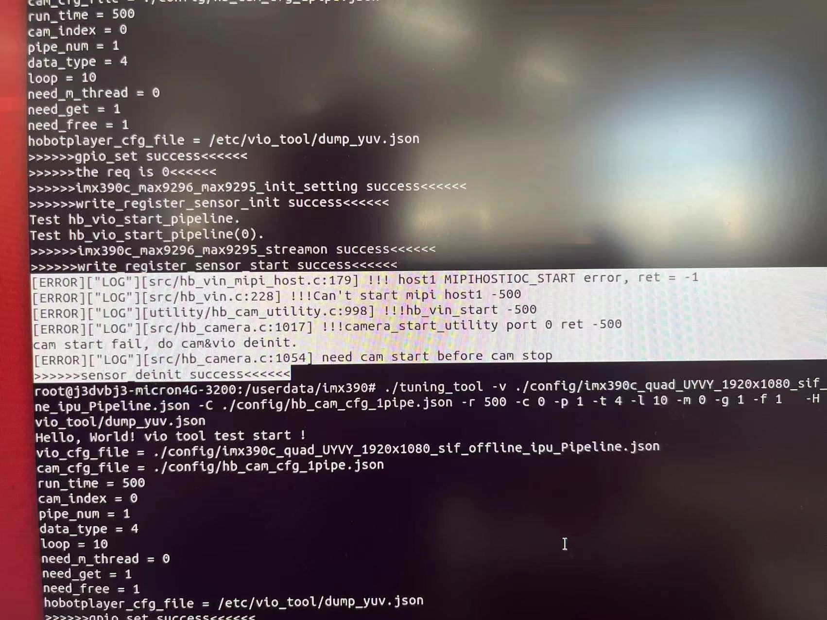

论坛底层软件点亮摄像头,执行了tuning_tool后Ctrl+C就不能再次执行了,只能断电才可以再次执行,是为什么?
五岁月下练剑2022-12-13
33
    麻烦提供一下,ctl+c,不能运行的报错log,有可能进程没杀干净
    2022-12-13
    • 五岁月下练剑回复新手村:
      请您看一下
      2022-12-13
    • 新手村回复五岁月下练剑:
      从你这个log看,是sensor没数据,导致MIPI检查不到sensor信号导致报错;你把前后2次的logcat和dmesg都贴到附件,麻烦了
      2022-12-13
    • 五岁月下练剑回复新手村:
      这个我们自己试了试,GPIO控制poc断电后再上电就可以了。感谢解答
      2022-12-14
    • 新手村回复五岁月下练剑:
      嗯,好的
