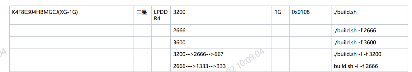

论坛底层软件请问这个2666—1333—333意思是使用指令build.sh -l -f 2666编译,他会自动尝试这三个频率吗?
    有些DDR支持变频供,编译时添加参数-I(大写的i)表示启动变频功能,休眠唤醒时会使用低频模式,省功耗;

    您好
    是的
    有些ddr支持变频,就需要通过上面的命令编译实现

    如果是要支持变频,会在编译命令中 加入 -I的参数,来开启。
