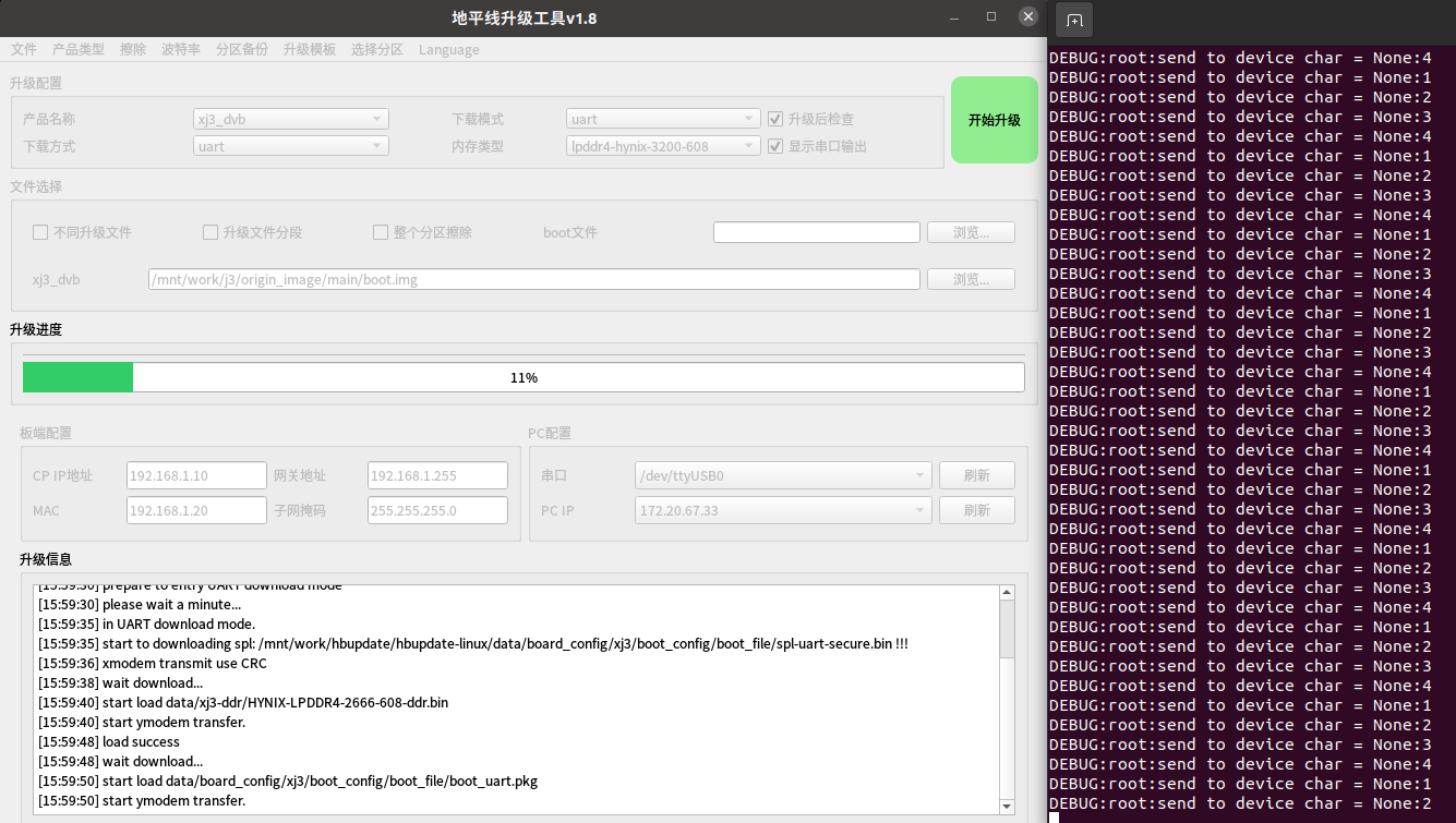

如图,下载模式选择uart, 下载方式uart, 刷boot.img ,提示
DEBUG:root:send to device char = None:1
DEBUG:root:send to device char = None:2
DEBUG:root:send to device char = None:3
DEBUG:root:send to device char = None:4
5.开发的demo/案例
    一直刷这个,然后卡住吗?
    看打印只是一个debug信息的
    2022-12-12
    • zhuqingliang回复费小财:
      重试一次后正常, 应该是偶现的问题
      2022-12-12
    • 费小财回复zhuqingliang:
      偶现问题还是考虑环境因素,比如网络 或者接口不稳等等

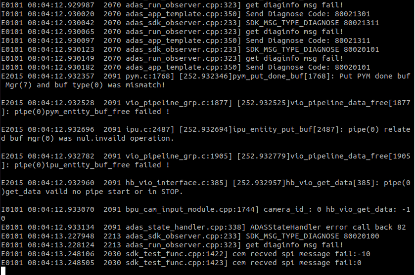

      开机后 uart 一直输出这些log, 请问怎么屏蔽, J5 开机后uart没有输出 系统的log , 请问是怎么做的
      2022-12-12
      你要屏蔽error信息得话,可以试试echo 0 4 1 7 >/proc/sys/kernel/printk
      重启后就无效了
      2022-12-12
      printk只能屏蔽底层的 , 上层还是有打印
      2022-12-12
      不是上层把,J5 uart打不了上层,你说的应该诊断的打印,这个应该也能屏蔽

    从你的工具显示的log来看,没有出错信息,提示log之后,是烧写失败吗?
    2022-12-12
    • zhuqingliang回复新手村:
      内存类型由 lpddr4-hynix-3200-608 改成 lpddr4-hynix-3200-610 后烧写成功, 请问原因是什么?
      2022-12-12
    • 新手村回复zhuqingliang:
      内存类型要根据实际板子类型选择,需要根据对应的DDR加载binary;
