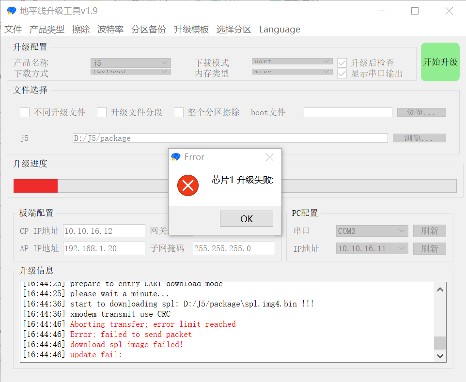

1.硬件获取渠道:
2.当前系统镜像版本:
1、如下错误偶现,出现概率较低,重新下载就好。
该问题可能的原因
    一般是网络不稳定,能提供出错时候的log吗,看下是否是这个原因~
    2022-12-09

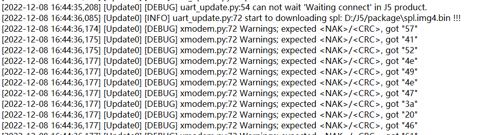

    • danyxnever回复新手村:
      [2022-12-08 16:44:36,202] [Update0] [INFO] xmodem.py:61 xmodem transmit use CRC
      [2022-12-08 16:44:36,373] [Update0] [DEBUG] xmodem.py:328 error_count=2 pkt1 get W crc=0x7dd3
      [2022-12-08 16:44:36,373] [Update0] [DEBUG] xmodem.py:330 Error; protocol error
      [2022-12-08 16:44:36,377] [Update0] [DEBUG] xmodem.py:328 error_count=3 pkt1 get 2 crc=0x7dd3
      很多上面这种错误
      2022-12-12
    • 新手村回复danyxnever:
      上述log是表示UART发送包失败,麻烦检查一下USB串口线或者多试几次;UART不稳定,也会出现类似情况
      2022-12-12
  • Daitao
    看一下J5 bootsel 看门狗配置的引脚是不是disable了。
    2022-12-09
  • 船到桥头
    可能是串口线硬件链接问题,导致传输不稳定
    2022-12-09
    概率出现的话,一般可能是网络问题或者是链接不稳定导致的,硬件上可以检查下链接和查看下网络环境
    2022-12-11
