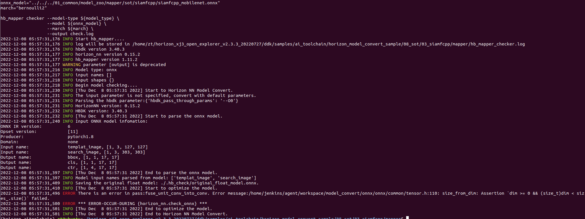

转换onnx模型check时报错,报错信息如下,附件中为onnx模型

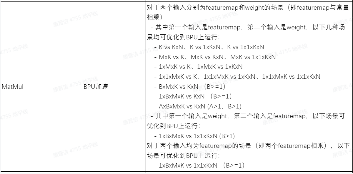

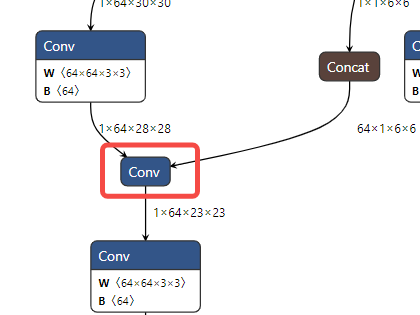

    您好,这个报错是由于模型中使用了动态conv导致的,bpu不支持。现在这个问题已修复,模型可以转换成功,但动态conv只能运行在cpu上。建议您可以对照matmul算子的支持约束,尝试进行等价替换。
