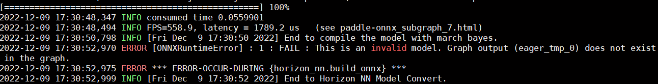

生成好的onnx模型在ai_toolchain中进行模型check检查时出现错误,在未通过模型检查的的情况下进行build转换也出现同样的错误(使用的开发者工具版本为horizon_xj3_open_explorer_v1.11.4_20220413),这个问题应该怎么解决
check时的错误:

    • 颜值即正义回复我是韩冬:
      您好,请问您是改动onnx模型了是吗?
      您的模型本身是无效的。
