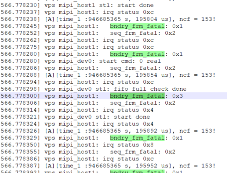

1.硬件获取渠道:基于MATRIX5.1_DUO自制
2.当前系统镜像版本:matrix5_1-M5.1_K5.10_J5_D_V2.0.1_20221018
1、同样的程序在地平线MATRIX5.1_DUO demo板上无问题。
2、在自制的板子上有问题。
3、max96718这块理论上设计一样。
4、如下是log差异开始段,详细log参考附件。由于只能上传一个log文件,正常的log放在了附件尾部,以*************隔开
怀疑还是硬件设计差异导致的,请帮忙排查下可能的原因,谢谢

  • danyxnever
    谢谢,查到问题了,96718的STP/COAX配置错误

    从log看,mipi一直在报错,如果是自制板的问题,请检查自制板的mipi硬件;
    2022-12-08
    从日志看 接收的数据应该都有问题,mipi那边一直在报错,可以改改settle值试试
    2022-12-08
  • 只蓝片羽
    从目前的报错log看,有较多的mipi报错: bndry_frm_fatal,seq_frm_fatal,应该是DES发送的信号问题导致,如果此处与DUO是同样硬件设计同样软件配置,请先排查硬件是否有问题:各级电压是否正确(电源部分设计是否一致)? 外围器件的参数是否一致? 焊接是否有误? MIPI线路布线是否满足规范(线序是否正确)? 等
    谢谢~
    2022-12-08
  • wangfenfen
    mipi报错导致后端无数据,同样的程序在其他板没问题在自制板有问题,麻烦检查下解串器和板子的硬件连接,可以示波器量下解串器的电源纹波,可以测量下解串器mipi的clk/data输出是否正常。
    2022-12-08
