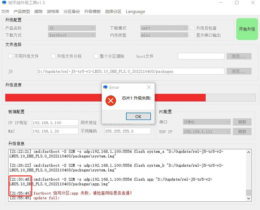

    1. 比如如何看到更多的烧录过程log?
    A:在hbupdate.exe的统计目录下的log文件夹下能看到烧录完整的log。
    2. 出现下方所示烧写app分区超时15min的话,大概率是因为网络处于100M的情况下导致的,需要将网络保持在1G的状态。

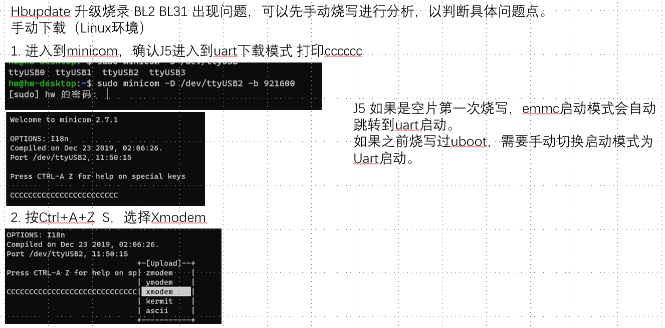

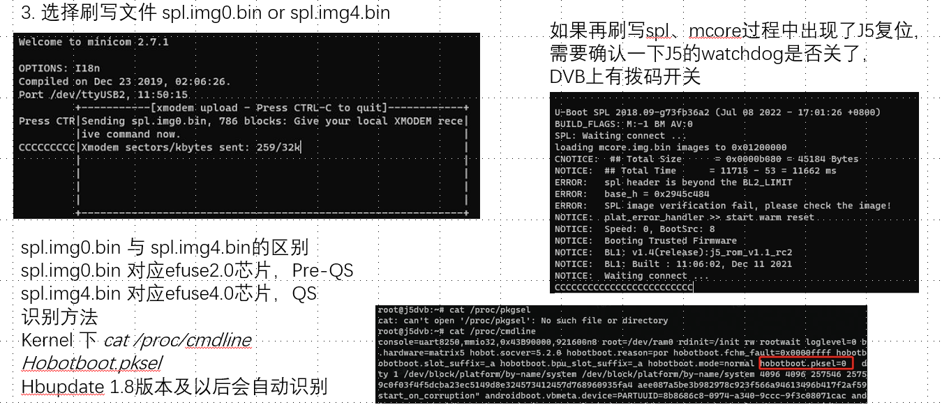

  • Daitao
    如果再Uart模式下可以通过第三方软件如 minicom 通过手动烧录 bin文件逐步获取更多的log.
    刷写方法如下:
    然后依次刷写 mcore.img.bin、ddrc.img.bin、bl31.img.bin、 uboot.img.bin 和 uboot-env.bin
    通过逐步刷写可以定位到具体是哪一步出现问题了。
    以方便更快速的定位问题点。
