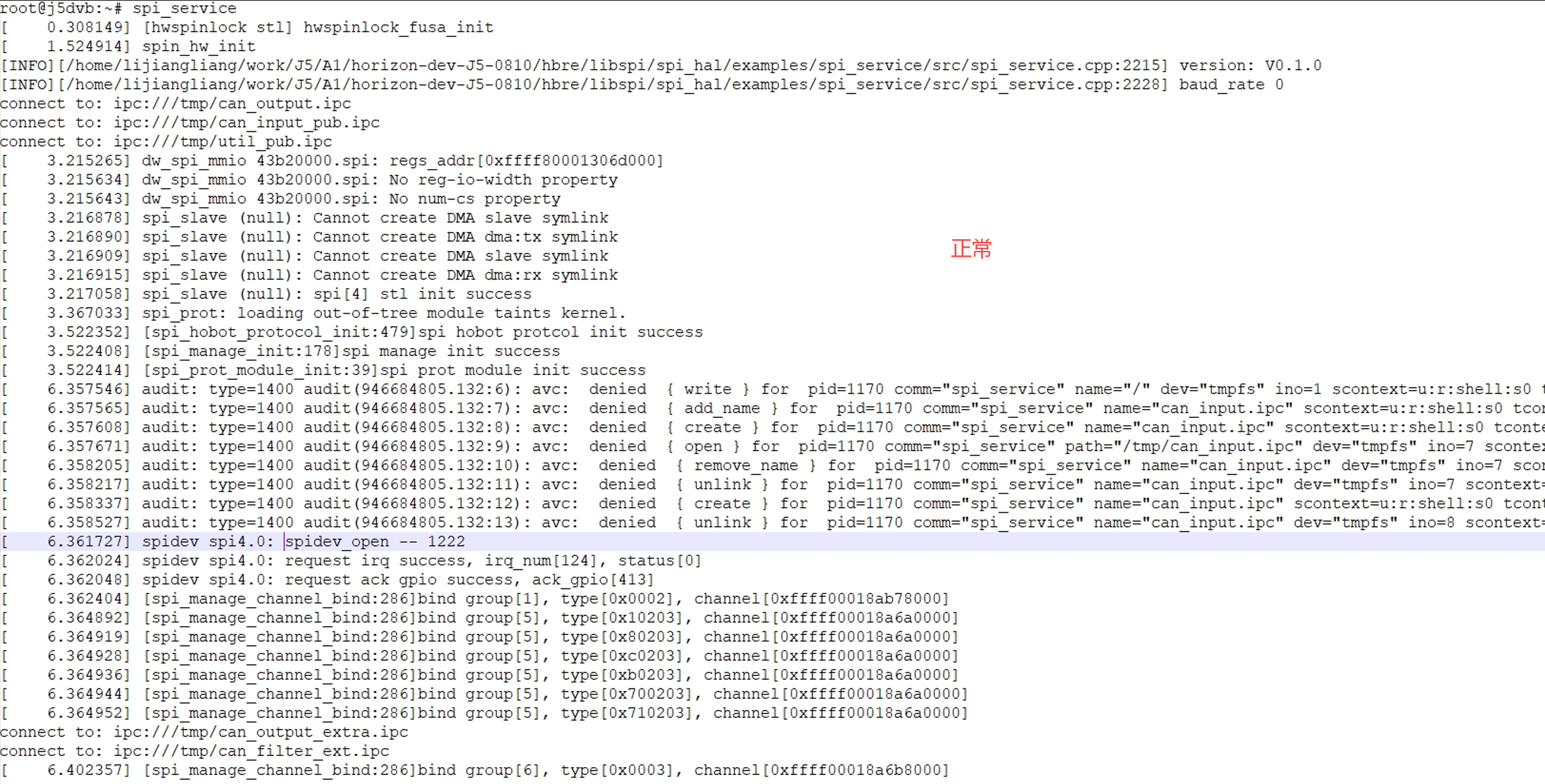

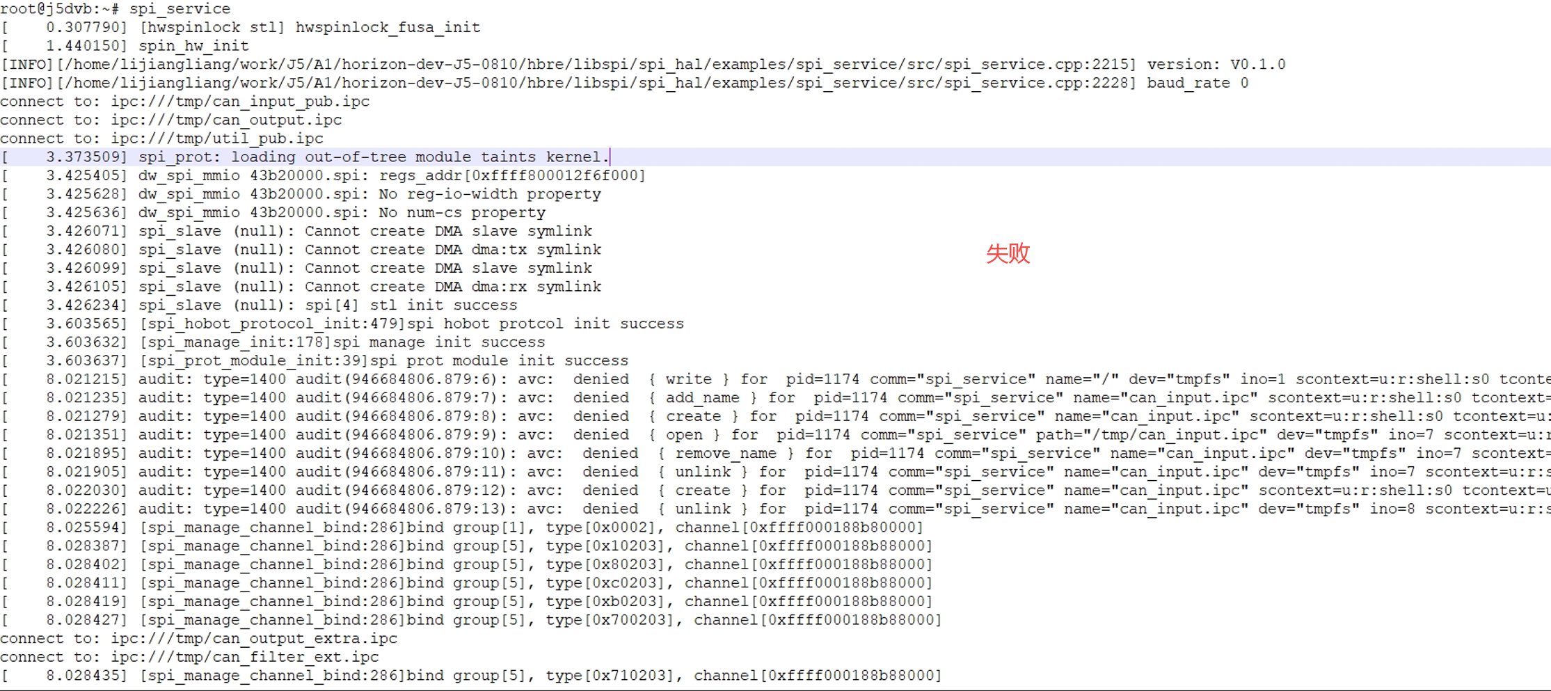

在J5启动时,spi-driver加载正常;
但是spi_service启动后打开spidev 4.0设备节点时有概率失败;无法正常走到Open函数。从而到时spi-slave无法正常通信。
正常和失败时的log截图如下:
从使用中发现的规律是,启动后正常就一直是正常且稳定的,异常失败时则一直是失败的,只能重启,若成功则ok;

    你的板子是J5的板子吗 自己有改过什么东西吗,
    每次打开的是同一个spi吗,如果是的话,长稳性的问题可能需要提供更多的日志的

    • wuguang回复费小财:
      是J5的板子,我们自己没有做修改,是同一个spi;
