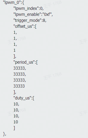

    J5-LPWM 主要是给 camera trigger 使用,能提供具有延时输出能力的PWM波形,用于校准sensor的曝光同步
    使用的话,sensor支持后,只要在hb_j5dev.json增加

    LPWM专用于Camera同步使用,可通过外部同步源实现多路LPWM的同步触发,使用方法见上答复,在hb_j5dev.json中增加lpwm_#字段并配置,此处补充trigget_mode的描述,根据需要选择(独立测试可用8):
    0—Ethernet 0 PPS 0;1—Ethernet 0 PPS 1;
    2—Ethernet 0 PPS 2;3—Ethernet 0 PPS 3;
    4—software;5—GPIO GPS;6—GPIO LIDAR;7—GPIO AP;
    PS: 4/8-software只能让lpwm工作输出,但不能让不同组的lpwm同步;
    谢谢~
