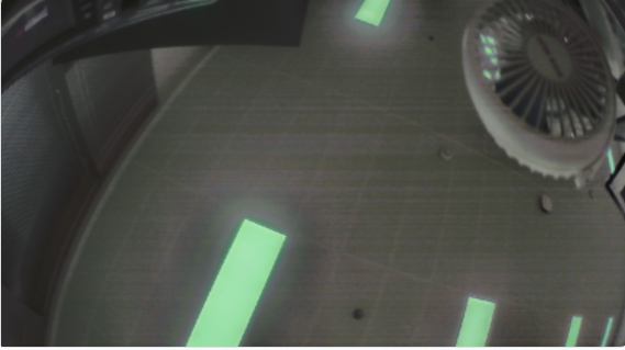

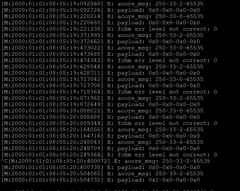

ovx8b 摄像头接入J5 mipi后,能正常出图,但是效果很差。画质不够细腻,而且整体图片偏绿,白色更为突出。程序也不断的打印错误,
见下图

我换了/system/etc/cam/ 下所有的so库,这个lib_x8bRGGB_pwl12_PH_Fov120.so库的效果还是最好的,请问该如何排查问题?终端打印的错误该如何消除?

    您好,您这颗x8b是什么型号呢? 可能不是我们默认支持的模组,/system/etc/cam/下的效果库需要针对模组进行isp tuning适配之后才能有更好的效果。 有关isp tuning调试可参考tuning control-tool工具说明,或通过项目渠道联系做相应支持,谢谢。
    2022-12-07
    你好:
    我们现有提供的tuning库都是基于已有的模组进行的,如果模组不一样,都是需要再次tuning的。所以先列出你们现在使用的模组信息,看看我们这边是否已经支持;
    如果不支持的话,可以使用tuning tool自行进行tuning;
    2022-12-07
    打印应该没关系,不过也可以把驱动日志对应的贴上来看下
    效果的化需要根据senor的型号来修改
    2022-12-08
  • wangfenfen
    出现这种情况,一般就是使用的clib库和使用的sensor不匹配导致的,请确保使用的sensor和calib库是否匹配。
    2022-12-08
    另外你现在用的效果库和你使用的模组是匹配的吗
