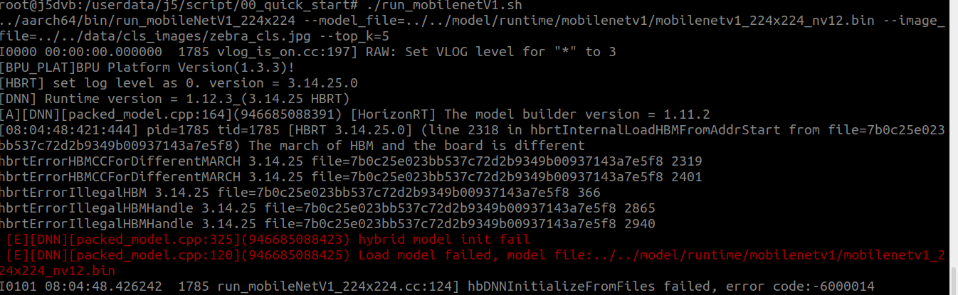

1.硬件获取渠道:官方
2.当前系统镜像版本:J5-img-20220810.zip
3.当前天工开物版本:v1.1.29
4.问题定位:样例运行失败
5.开发的demo/案例:00_quick_start
6.需要提供的解决方案:麻烦解释错误原因,如何正确运行。

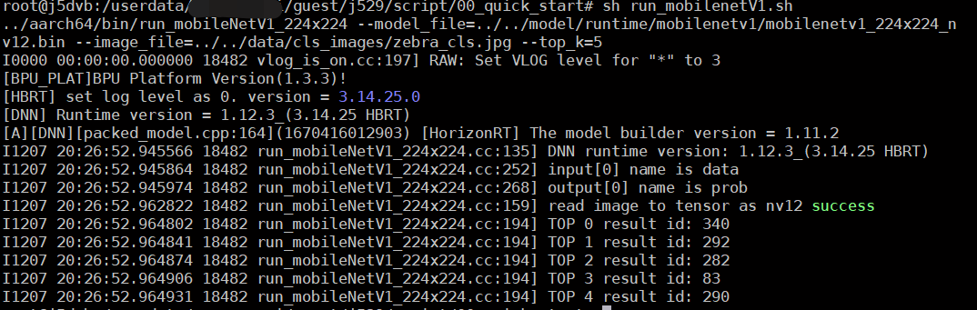

    你好,请先确认开发板系统版本
    然后,请参考这篇帖子进行使用,我们这边验证,跑这个例子没问题哈。

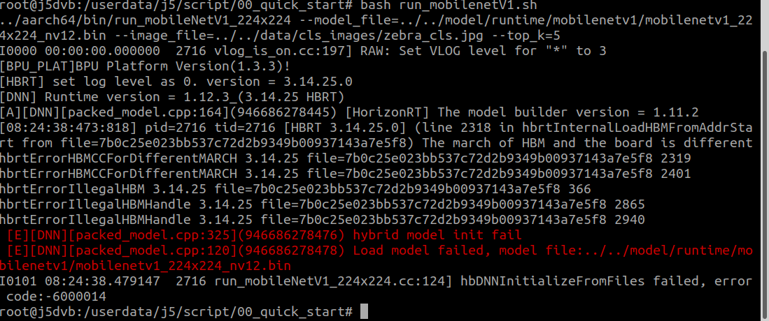

    • DZone回复颜值即正义:
      您好,刚测试了,按链接编译的PC端的是能正常运行的,反馈的问题是编译的J5端的报错。

    • 颜值即正义回复DZone:
      你好,请问您使用J5 OE包中提供的模型吗?看错误提示是架构不同导致的,方便提供一下您的mobilenetv1_224x224_nv12.bin的模型吗?

    • DZone回复颜值即正义:
      问题定位到了,我这边J5的SOC太老
      2022-12-16
