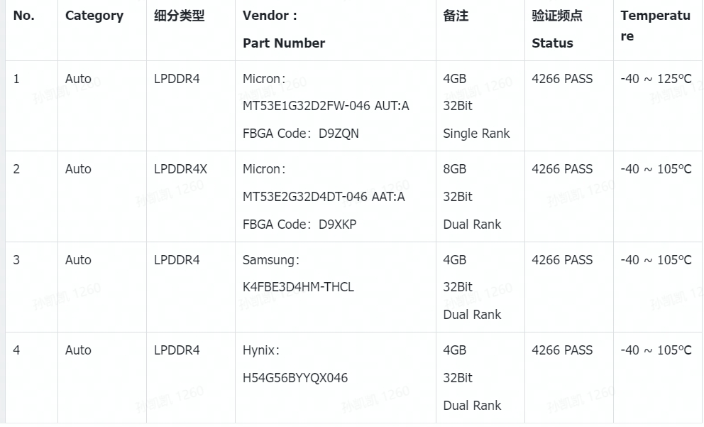

    DDR 适配列表如下:

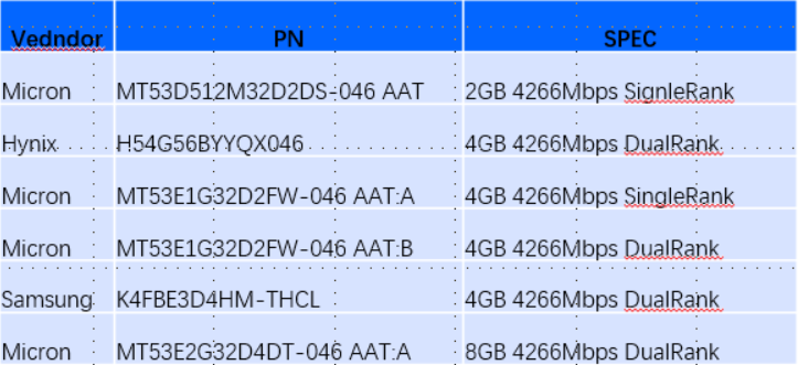

    • 李翰斌1回复Daitao:
      您好,适配的DDR的型号,都经过高低温启动和压力测试过的吗?谢谢
      2022-12-13
    • 新手村回复李翰斌1:
      您好,我上述提供的表格里面的四款DDR颗粒,是经过三温环境下的读写压力测试的;
      2022-12-13
    • Daitao回复李翰斌1:
      地平线这边适配过的DDR都是经过三温测试完成的。
      2022-12-15
    DDR列表如下:
