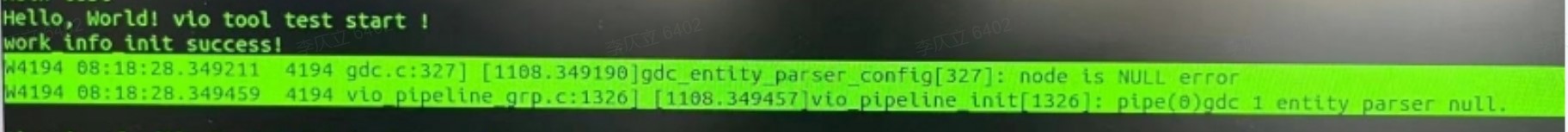

可以正常出图,但是报vio的错误:
xxx gdc.c:327][1108.349190]gdc_entity_parser_config[327]:node is NULL error
vio_pipeline_grp.c:1326][1108.349457]vio_pipeline_init[1326]: pipe(0)gdc 1 entity parser null.

    你这个是json文件里面GDC配置有非必要字段缺失,会报warning,但不会实际报错返回,谢谢

    这个打印应该不影响把,这个打印时解析json文件的时候发现没有配置gdc的信息,你可以配置下应该就没报错了

    您好,该信息只是报vio配置中没有gdc节点配置,应该只是个告警信息,若该pipe本身就不使用gdc可直接忽略。
