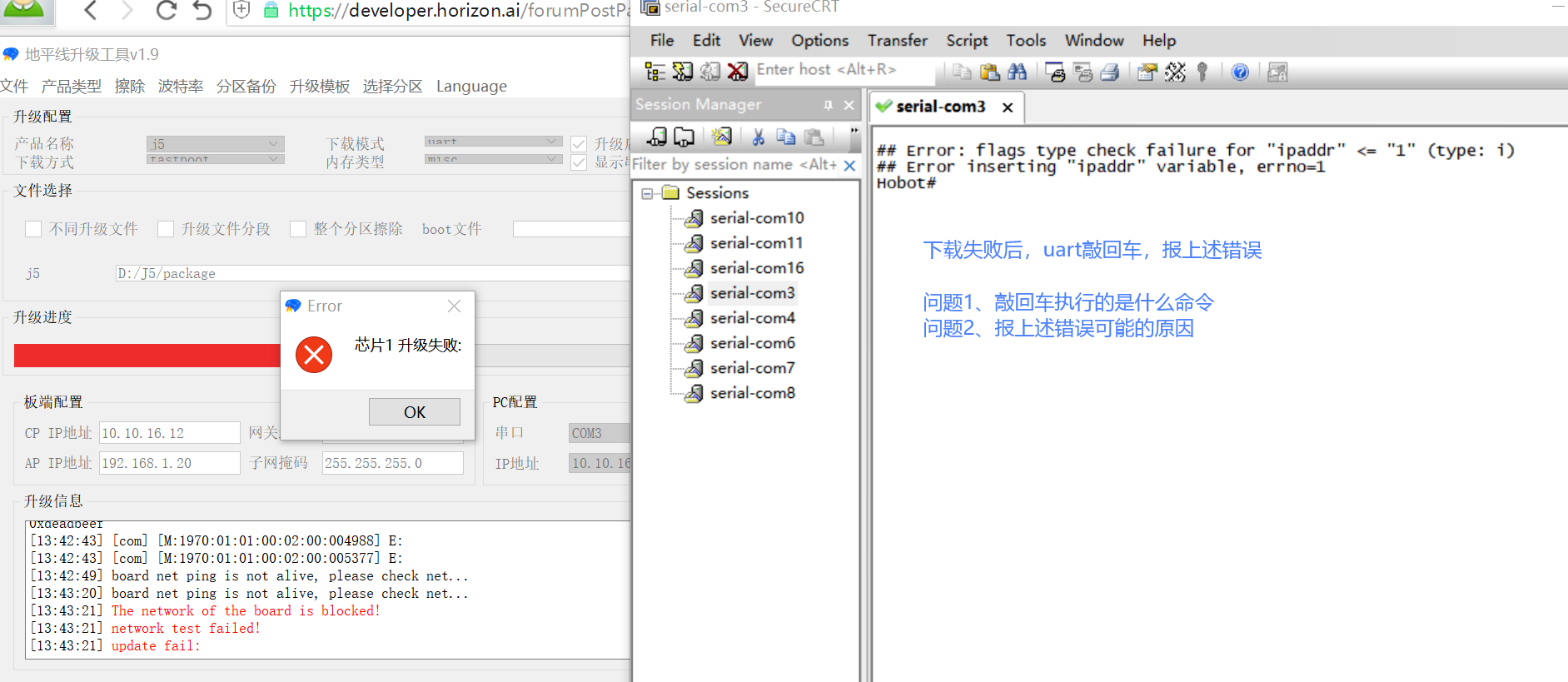

    出现您这种问题,一般有如下排查方式:
    1. 可以手动进入uboot下ping一下网络,排除一下工具问题,看是不是网线忘接或者接触不良
    2. 检查一下PC端和板端的IP设置是否正确,是否在同一网段
    3. 可能需要关闭本机的防火墙设置;
    4. 目前发现部分网线或其他硬件环境存在问题,自协商时网络不通,需要调整到100M全双工,操作可参考如下
    2022-12-07
    • danyxnever回复新手村:
      手动设置可以ping通网络的
      2022-12-07
    • 新手村回复danyxnever:
      手动设置ip之后,建议用fastboot命令,单刷试试,单板问题,一步一步排查吧;
      2022-12-07
    你能把你的板子操作比如硬件是系统是如何连接的,操作是怎么样的描述下吗,看上去网络一开始就不对
    另外你有烧写成功过吗
    2022-12-07
    • danyxnever回复费小财:
      同样环境,其它单板都是可以烧录的,这个单板有这个问题
      2022-12-07
    • 费小财回复danyxnever:
      恩,看上去跟硬件有一定的关系,你看看uart接口是不是不稳定,要不就用串口单独烧写把

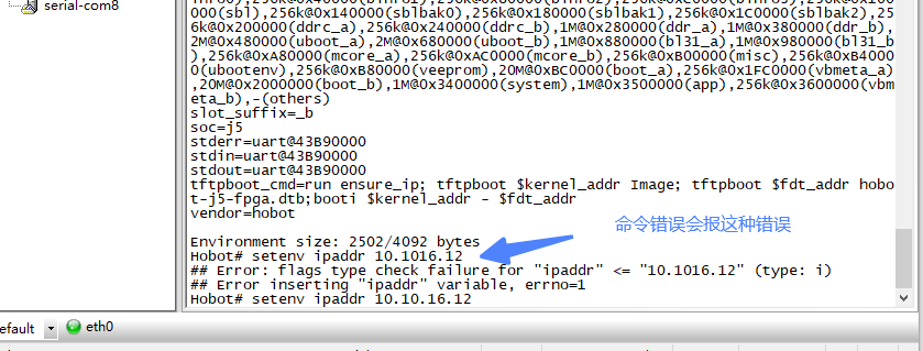

  • danyxnever
    2022-12-09
    • 新手村回复danyxnever:
      从上面的log来看,通过UART传输命令的时候,少了几个字符,所以怀疑UART不稳定,建议换根USB串口线或者检查板端UART电路是否存在问题;
      2022-12-09
    • 费小财回复danyxnever:
      嗯,下发的命令和接收到的命令确实不一致,看上去是传输过程中数据丢失,因此怀疑硬件不稳定的,可以换个板子或者线,或者换一种烧录方式
