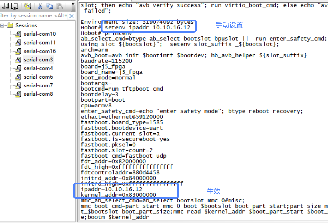

b、下载失败后,进入uart,printenv如下图所示
c、uart命令手动设置ip地址会生效。
为何设置会不生效

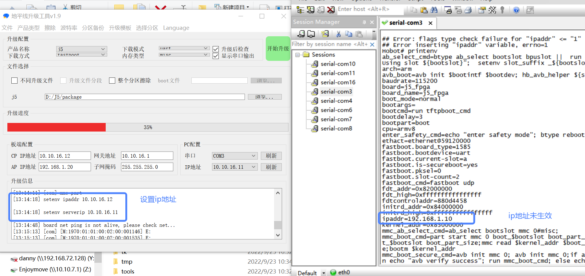

    用hbupdate直接就能设置的,如果单板没设置成功,我建议用命令方式进行fastboot烧写看看,是否能够成功,排除一下硬件问题;
    2022-12-07
    • danyxnever回复新手村:
      用fastboot命令方式可以正常下载启动,那么为何hbupdate为何会设置ip地址失败,导致无法下载呢
      2022-12-07
    • 新手村回复danyxnever:
      从你工具显示的log可知,前面未带hobot#:字段,有可能未在uboot命令下执行,再结合昨天你给的log,执行setenv之前还有些许错误,我猜测是不是uart不稳定,导致某些命令发送失败了?
