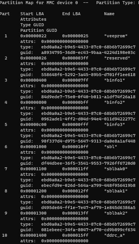

  • Daitao
    从log来看是分区表没有烧录进去造成的。
    正常的log如下:
    2022-12-07
