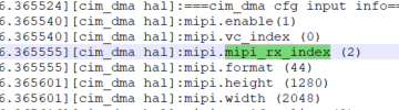

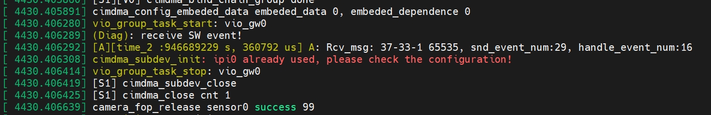

在RX2 上接ar0820 + ar0233, 用hblayer看图, 但是运行出错,请问哪里配置错了,该怎么修改, 具体配置请查看附件

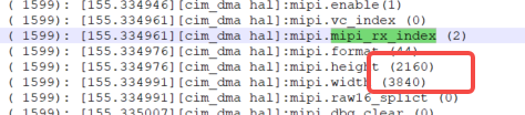

    从日志看,2组不同的 尺寸,用的rx index和vc index是一样的值,检查下对应的配置,改成实际应该就有可以

    • zhuqingliang回复费小财:
      分别 添加 vc_index 0和1 到 cim_dma 后问题解决

    此处报错提示为ipi0重复使用了,请检查cim配置中2个pipeline内的vc_index是否都为0? 同一个RX2接入2路数据,vc_index配置应该分别是0和1.
    谢谢~
    2022-12-06
    从你的log看,是RX2, vc_index0被多个通路配置了,请检查cim.json配置;
    2022-12-06
