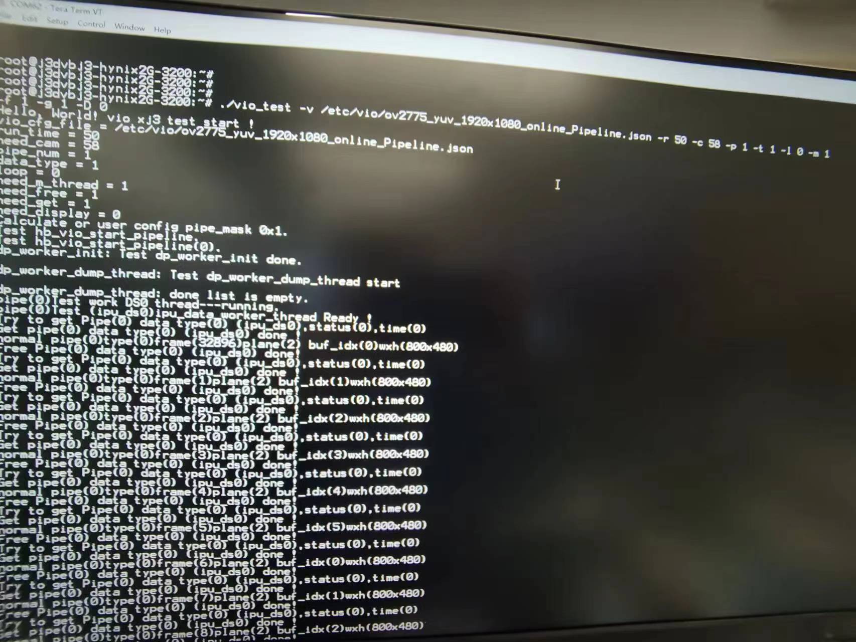

请问在调试FPDlink摄像头接入J3,解串器是ub954,串行器是ub933,示波器测试mipi输出脚有信号,怎么确认J3已经正确获取到摄像头数据?
这是跑vio_test的log

    从你的日志看,get data是成功,buf index是有变化的,看着是有数据的,可以dump数据看看确认下

    从您上述log看,应该是已经正常收数了,还可通过以下各模块的fps获取命令辅助确认:
