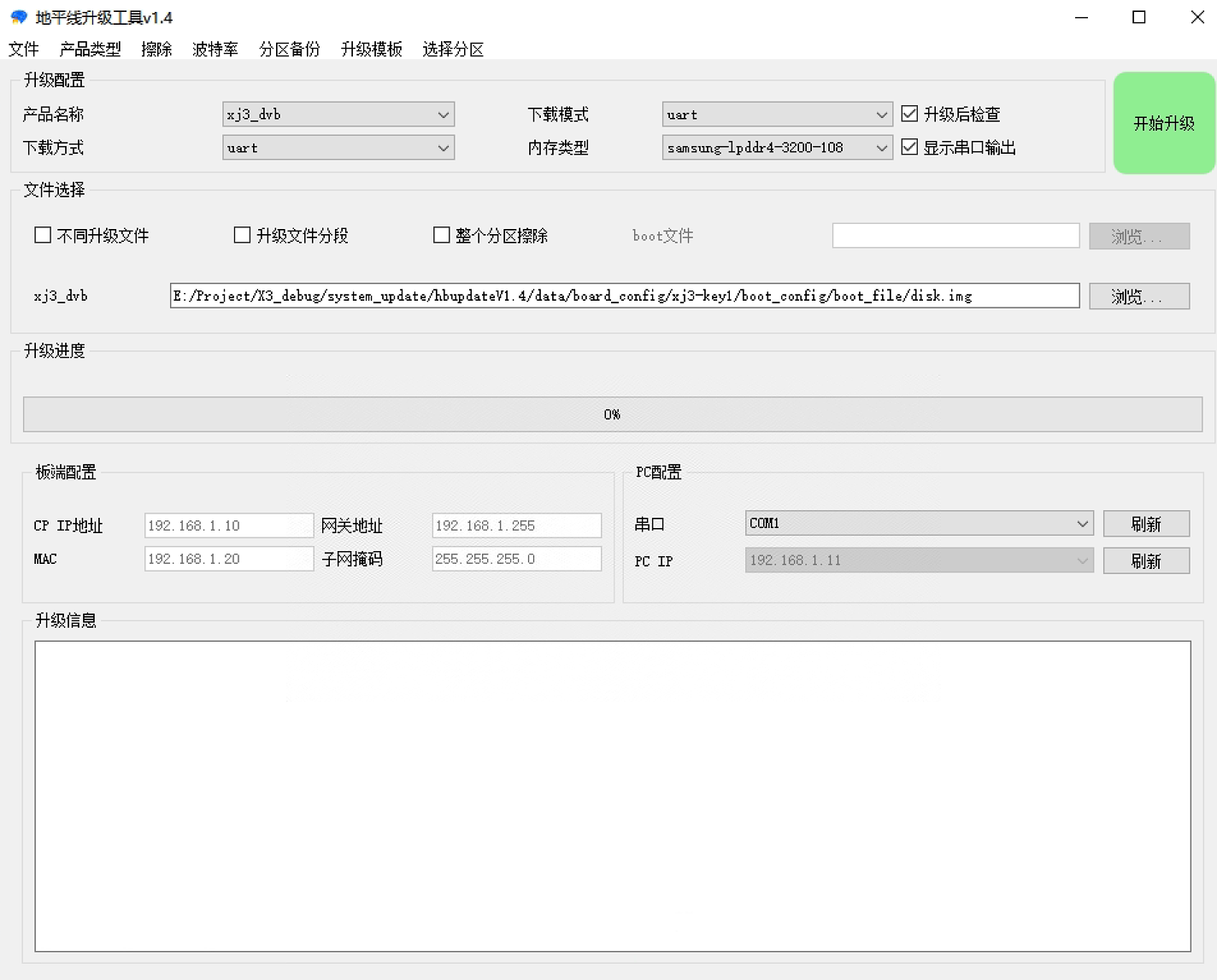

硬件:自己做的硬件板子
DDR:K4F8E304HB-MGCJ(三星3200M,在白名单里面)
BSP:X3J3-PlatformSDK-PL2.1-V1.2.0-20211210,打了fastboot的patch之后的
编译命令:./build.sh
上位机:hbupdatev1.4,下载模式uart,下载方式uart,内存类型samsung-lpddr4-3200-108

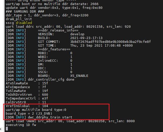

board type可以识别到,但是卡在ddr train这一步过不去,附件中是烧写log

  • xqlai
    1. 对于原先使用OK的DDR参数在新打的板子出现ddr traing不过的问题,大概率是硬件造成,比如:1、PCB的PISI不符合要求;2、J3颗粒或者DRAM颗粒出现虚焊,等等。
    2. 可以尝试降频看是否能training pass。
    谢谢!!

  • Daitao
    可以尝试用J3 ddr 眼图工具,看一下DDR tuning的log。
