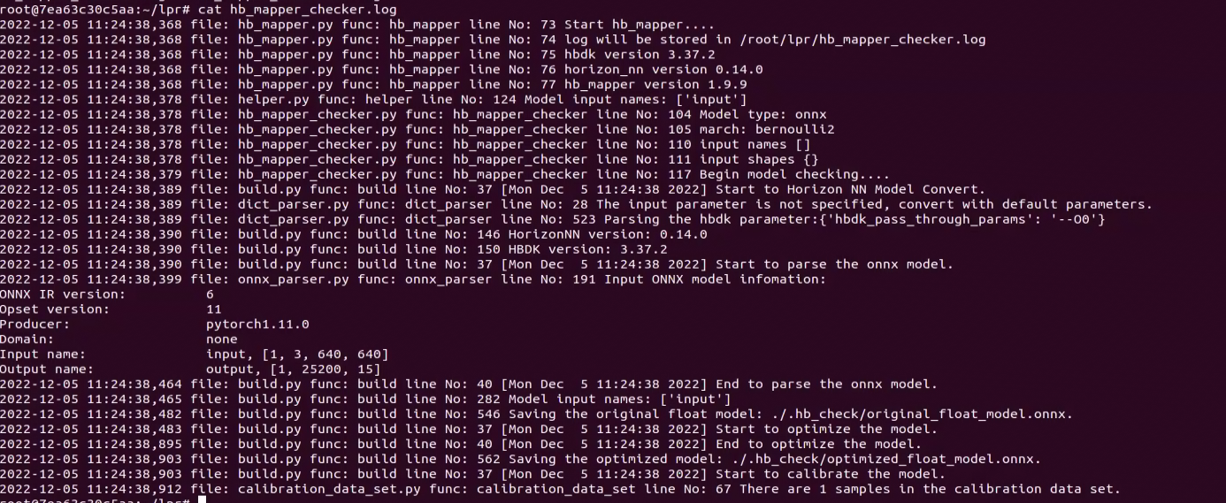

模型转换时Aborted (core dumped) 不是内存不足问题
查看log,没有报error

    • 小伍wyf回复Horizon_guosheng:
      我另外一个模型的输出也是三维 模型检查好像没撒问题啊
