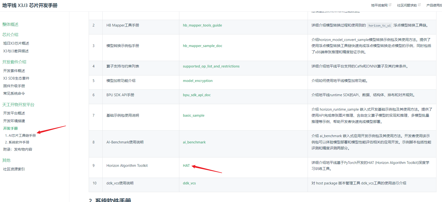

      谢谢回答!示例中调用了hat包,比如MobileNetV1就在hat里,我看不到,要怎么参考呢?
      2022-12-05
    • 颜值即正义回复ybwang:
      hat包也提供啦,您可以参考手册进行学习,
      也可以参考开源的mobilenent或者efficientnet-lite系列代码使用
      2022-12-05
    • 遥看瀑布挂前川回复ybwang:
      在:/usr/local/lib/python3.6/site-packages/hat/models/backbones/
      2022-12-06
