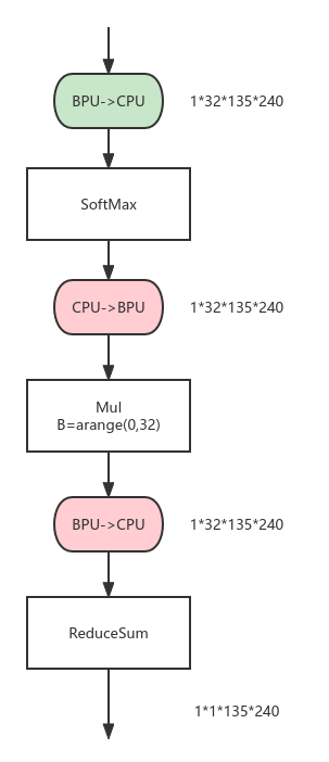

目前正在做立体匹配任务,需要对视差进行软分类。即"out = Sum(Softmax(x) * x)",如上图模型所示
但是根据op_list和模型编译结果发现,SoftMax被编译在CPU上,以及后面的若干操作需要Tensor在BPU和CPU之间多次交,我怀疑在交替调用CPU和BPU流水线使得整体网络偏慢;
目前在core为2的情况下测得整体网络约155ms,编译后报告显示约82ms,推得上图模型花费约78ms
尝试过将mul算子强制编译在CPU上以减少两个设备计算的交替,在core为2的情况下测得整体网络约145ms
想请问在模型搭建和编译的时候还有没有优化softmax做软分类的实现方法
    您好,在CPU和BPU切换期间,会插入量化、反量化节点,确实会造成比较大的时间开销,XJ3上由于硬件原因,不太好进行优化,抱歉哈
    2022-12-05
    • ArthurThomas回复颜值即正义:
      那请问像这样【利用softmax做带权求和的软分类问题】在算法设计上有没有什么替代方案?
      2022-12-05
    • 颜值即正义回复ArthurThomas:
      抱歉哈,这块优化在当下XJ3中确实不太好做,您的需求我们已收到,可以期待一下我们后面的板子~
