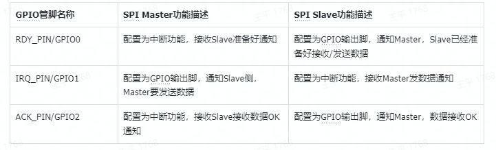

请教一下J5 和MCU的SPI通讯所需的3路GPIO:IND,RDY,ACK ,其中的ACK,RDY是不是需要MCU侧都是中断口
    mcu 为spi master

    J5和MCU通信的SPI的辅助信号 ACK RDY需要MCU侧均接到中断引脚。
    如果MCU侧引脚紧张,至少保留RDY接到中断引脚。
