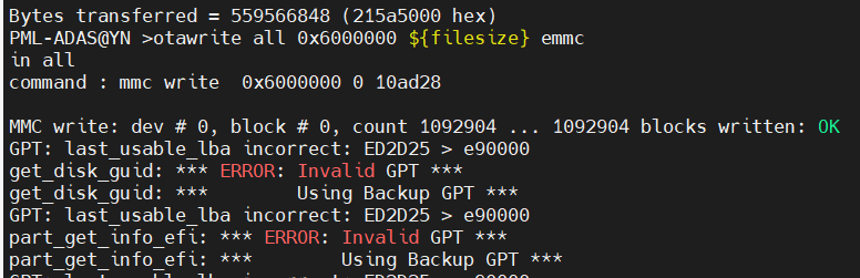

把文件系统扩展到500M,烧结镜像后报这个错误请问怎么解决啊
otawrite all 0x6000000 $(filesize) emmc in all
GPT:last_usable_lba incorrect:ED2D25 > e90000
get_disk_guid: *** ERROR: Invalid GPT ***
get_disk_guid: *** Using Backup GPT ***
GPT: last_usable_lba incorrect: ED2D25 > e90000
part_get_info_efi: *** ERROR:Invalid GPT ***
part_get_info_efi: *** Using Backup GPT ***
    检查下分区表是不是最后分区的偏移是不是超出了eMMC大小

    • 五岁月下练剑回复费小财:
      好的,谢谢,重新调整后解决了

    你这个错误应该是超过EMMC分区大小了,请检查以下emmc分区;

    • 五岁月下练剑回复新手村:
      好的,谢谢,重新调整后解决了
