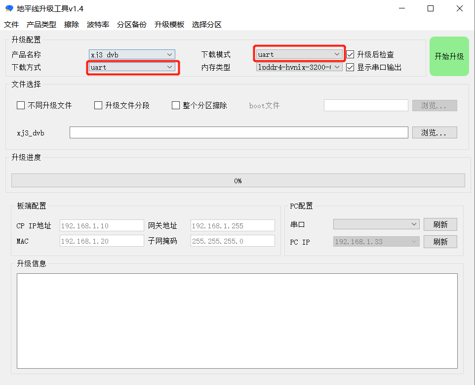

使用烧录软件:hbupdatev1.4升级,
下载模型+下载方式选择uart+uart方式升级,
内存类型选择:lpddr4-hynix-3200-610或者lpddr4-hynix-3200-608
或者lpddr4-micro-2666-ff10或者ddr4-micro-3200-aaaa
都会升级失败,报错:
load data/board_config/xj3-key1/boot_config/boot_file/boot_uart_secure.pkg fail
请问该怎么适配?

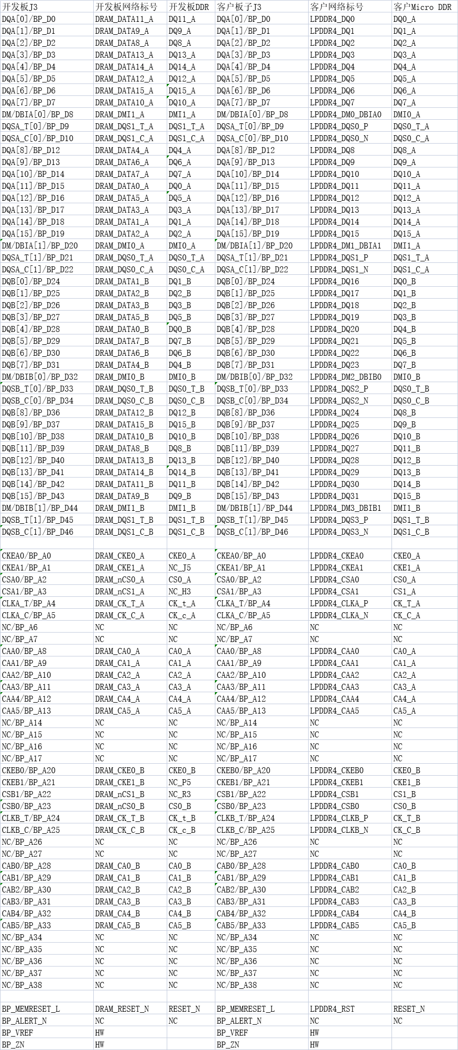

另外还请问下线序如果不一样是否有问题
  • Daitao
    J3 DDR 可以支持DQ组间信号调整,Layout 注意组内等长。
    2022-12-01

    • 五岁月下练剑回复Daitao:
      我们已经重新设计线序

    • 五岁月下练剑回复费小财:
      现在都是用串口,没有用到网络,您看下这个烧录时的配置
