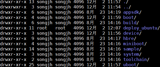

      编译生成的目录deploy_ubuntu的user是root,没有sudo的话跟这个目录有关的操作都执行不了

      在编译system.img阶段,因为需要安装 deb包到根文件系统里面,所以需要sudo权限。 现在没有好的解决办法处理。
