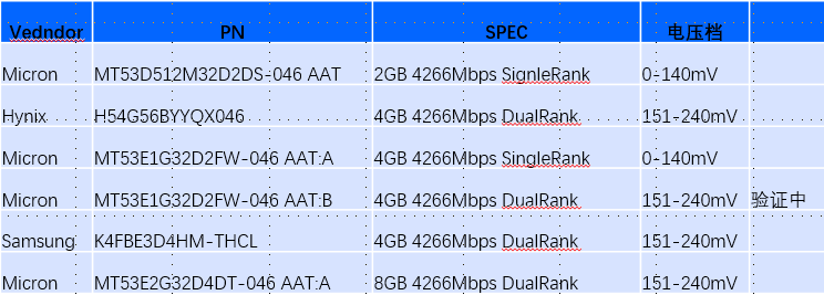

    可以从J5已经适配的DDR列表中进行选择。
    J5 的VS0_IN5引脚需要通过分压电阻来对应不同的DDR颗粒。
    软件方面需要配置正确的DDR容量,DDR颗粒的适配不需要额外的工作。
    已经适配的DDR颗粒及对应的分压值如下

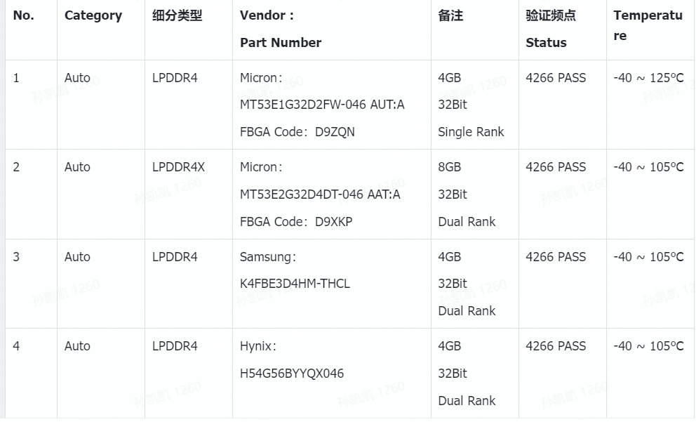

    1.不在官方supoort list的颗粒需要回到地平线做颗粒适配
    2. 三温环境下的读写压力测试;
    3.J5经过测试部认证的DDR列表只有如下4款:
    2022-11-30
    支持过的ddr list:
    Micron:
    MT53E1G32D2FW-046 AUT:A
    FBGA Code:D9ZQN
    Micron:
    MT53E2G32D4DT-046 AAT:A
    FBGA Code:D9XKP
    Samsung:
    K4FBE3D4HM-THCL
    Hynix:
    H54G56BYYQX046
    2023-01-17
