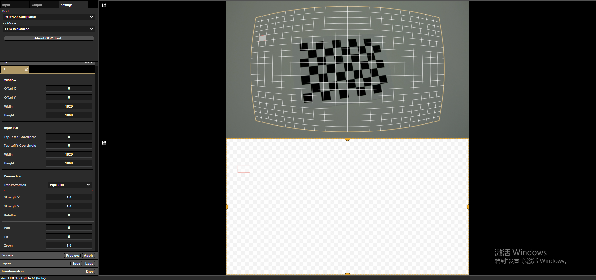

请问GDC参数应以什么原则调整
    这个参数可以参考GDC使用手册,里面有详细说明

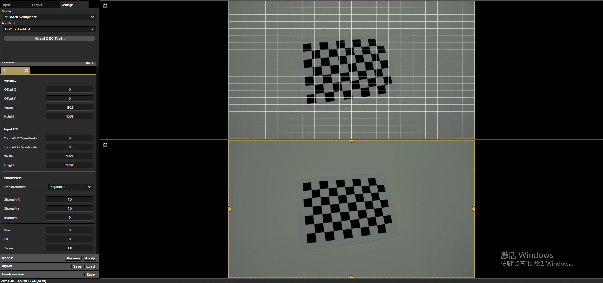

    这是GDC 工具中提供的标准矫正模型,使用这种方式只能通过经验让棋盘格和矫正曲线保持一致,才能实现矫正目的;但是由于是理想的矫正曲线模型,有可能不能达到精准目的;
    2022-11-30

  • 斯旺达克
    可以使用custom模式,自行定义目标图到原图的采样点!采样点文件里存储的都是原图上的点
