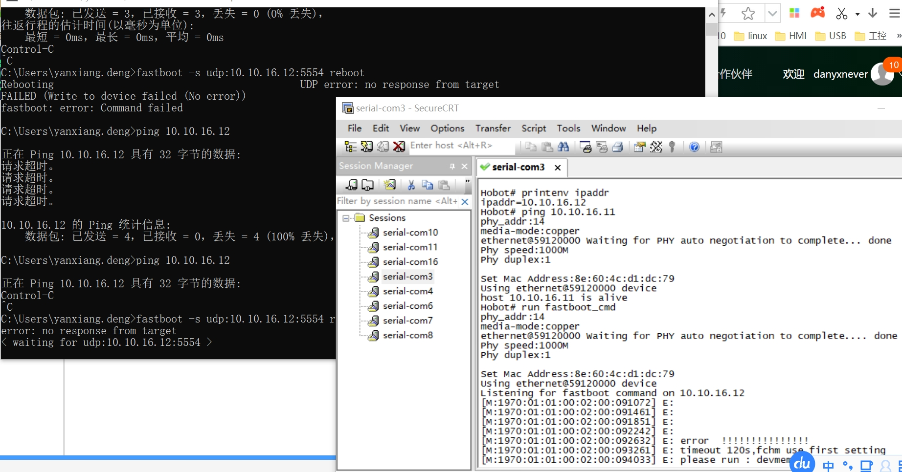

如下图所示,export ANDROID_SERIAL=udp:10.10.16.12:5554 windows下无法使用,找不到device,应该怎么操作

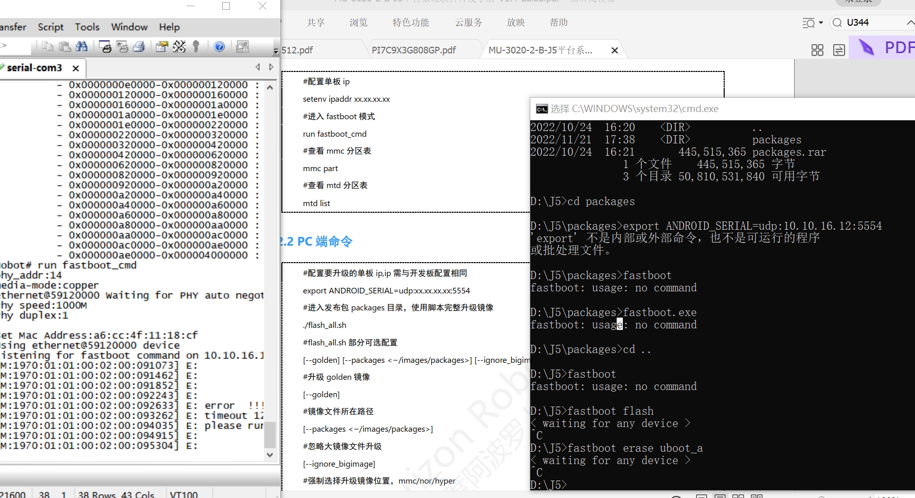

    J5的SDK包内集成有fastboot命令行工具: downloadtools/fastboot
    您所用windows下应该是: platform-tools_r31.0.3-windows.zip
    解压后将其目录路径放到WIN系统环境变量PATH内,之后才可在cmd命令行内可用;

    • 只蓝片羽回复只蓝片羽:
      补充一下window下不能使用export来配置环境变量的问题,应该是可以用set来设置后使用:
      set ANDROID_SERIAL=udp:10.10.16.12:5554

      set ANDROID_SERIAL=udp:10.10.16.12:5554这个方法也可以,但是报no response错误
      2022-11-29

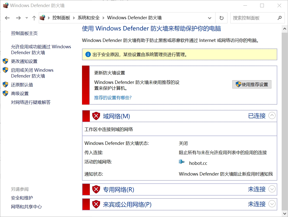

    • 新手村回复danyxnever:
      你把PC端防火墙关了,再试下,应该就能工作了;
      2022-11-30

      您好:是否已执行上述uboot命令? uboot若处于命令行输入状态,ping不通是正常的,应该要在uboot内在做ping操作或已执行fastboot udp命令之后,PC才能ping通板子。
      若仍不能ping通,如上建议先关闭PC防火墙再测试。

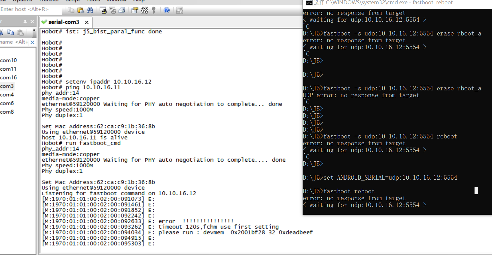

    • danyxnever回复只蓝片羽:
      run fastboot_cmd后也ping不通
      但是我用hbupdate是可以正常下载的,hbupdate也是利用fastboot工具在windows下下载的吧

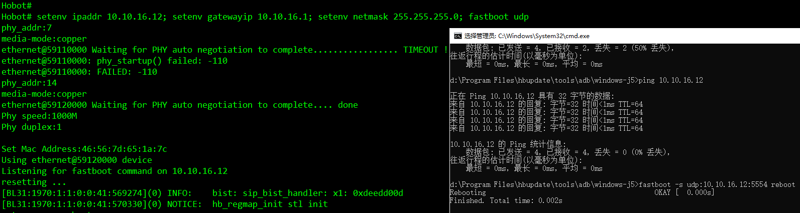

    • 只蓝片羽回复danyxnever:
      应该是的,我这边测试是可以正常工作的:
      uboot: setenv ipaddr 10.10.16.12; setenv gatewayip 10.10.16.1; setenv netmask 255.255.255.0; fastboot udp
      PC: fastboot -s udp:10.10.16.12:5554 reboot
      可以尝试PC上清一下arp: arp -d,另外您是否有关防火墙试试呢? hbupdate的fastboot工具与直接使用的fastboot工具不在同一路径,是否未被允许通过防火墙?

    • danyxnever回复只蓝片羽:

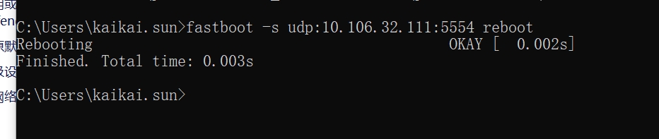

    你好:
    你的电脑环境没有fastboot工具,你得先下载一个window版本的fastboot;
    然后执行单独烧写命令fastboot -s udp:10.106.32.111:5554 flash boot_a boot.img试下
