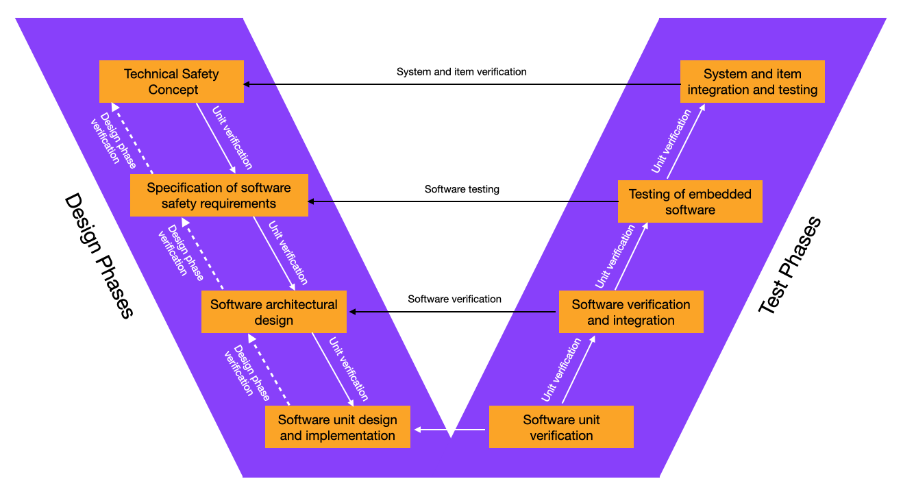

Safety BSP是什么操作系统的BSP,都包含什么内容
  • 船到桥头
    您好
    Safety BSP是指符合ISO26262所进行的一系列开发活动,包括符合要求的开发过程(v model)、代码静态检测、单元测试等
    祝好~
