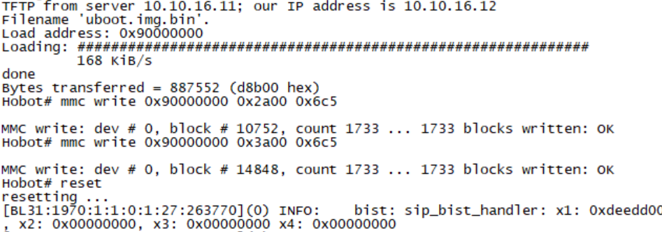

    • danyxnever回复新手村:
      谢谢,写的长度改成0x1000就可以了,但是用计算出来的就不行:Bytes transferred/512,神奇。
      下图就是不行的
      2022-11-30
    • 新手村回复danyxnever:
      size = (887552 + 512*0.5)/512 = 0x6c6,你计数的时候直接取整了;
      2022-11-30
    • danyxnever回复新手村:
      原来是这样,非常感谢
