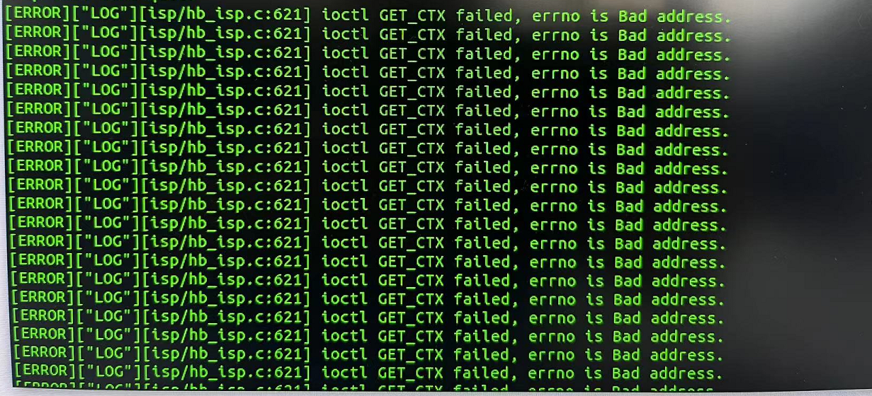

这个和问题 isp循环报错,isp报如下错误
[ERROR]["LOG"][isp/hb_isp.c:xxx] ioctl GET_CTX failed, errno is Bad address.

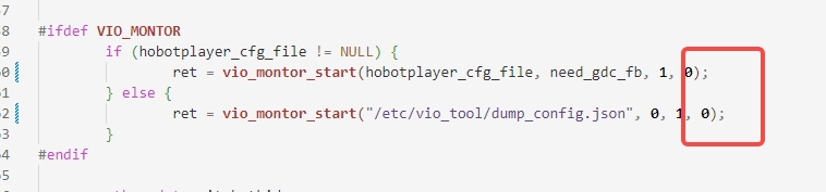

    问题二报错原因有两个:
    1. 如果是raw sensor, ISP初始化失败或者是ISP未初始化导致
    2.如果是回灌raw,回灌速度和获取ctx速度不匹配,回灌的速度慢,获取的快,就会报这个错误。下面修改tuning_tool源码可以关闭获取统计数据。
