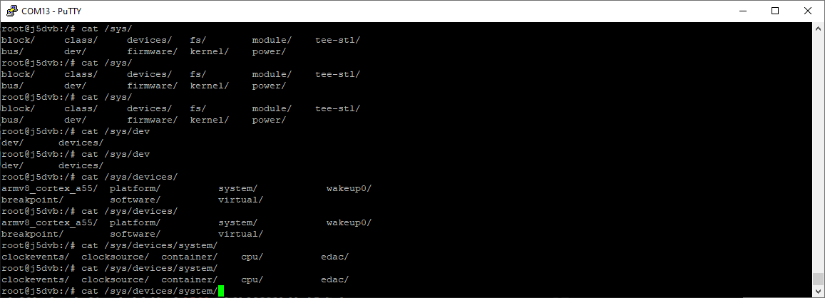

J5 dvb在sys目录下找不到BPU的目录
  • 船到桥头
    您好,以下回答希望可以提供些思路。
    lsmod | grep bpu 看下驱动是否正常加载,应该是bpu驱动bpu_framework_j51.ko未加载导致。
    其文件在/system/lib/modules/5.10.59/kernel/drivers/soc/hobot/bpu_j51/目录下。
    祝好~
    2022-11-29
    • y7y7回复船到桥头:
      多谢你的专业回复
      2022-11-29
    你的版本是什么时候的
    正常是有的,也可以看下启动日志有没有加载bpu,有没有异常
    2022-11-29
    你好:
    发布的底层软件都是自带BPU的,请检查BPU驱动是否正常加载
