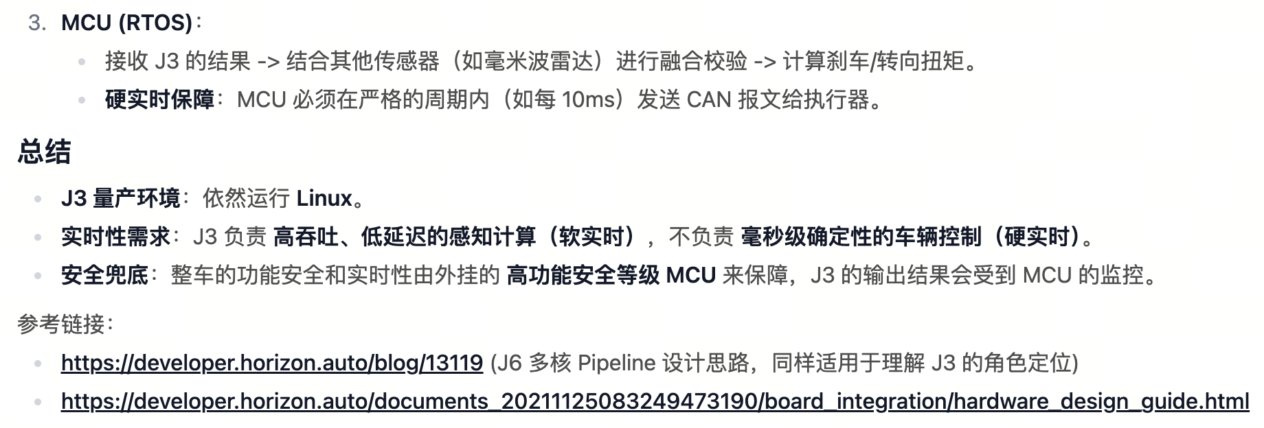

    • hula回复Daitao:
      请教,量产上车时,J3上也是linux吗?不需要实时吗?
      2022-11-29
    • D-bot回复hula:
  • hula
    J3上linux,实时性和功能安全有要求吗
    2022-12-05
