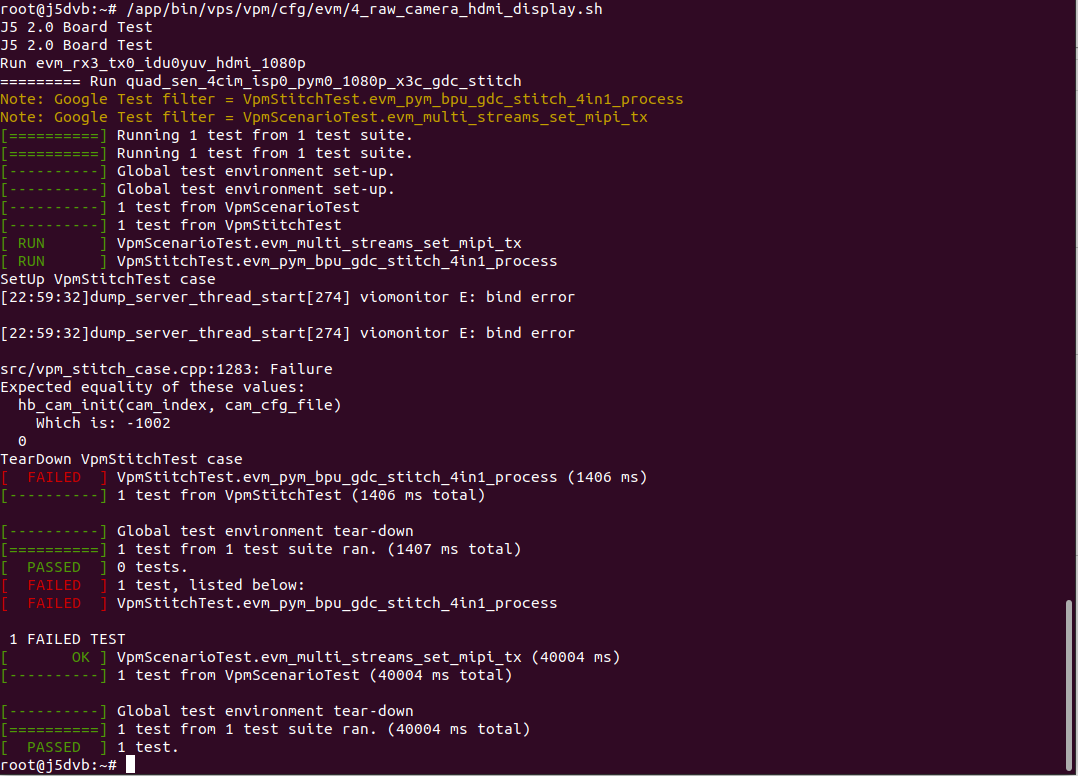

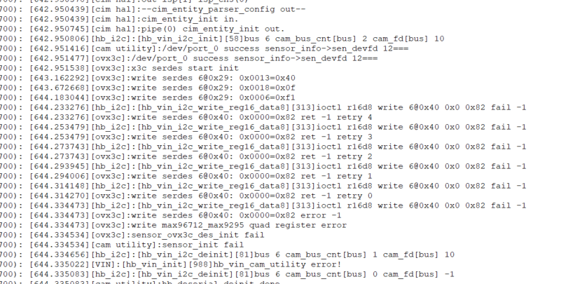

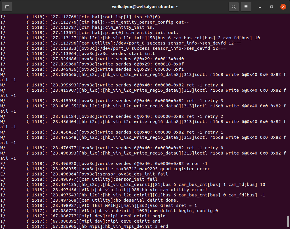

96712子板无法出画面:
附件是 驱动和logcat信息
    你好:
    从log看,是deserializer I2C报错,请问该子板之前有运行过,如果之前没问题,还是检查一下子板是否异常了,可以换个子板试试

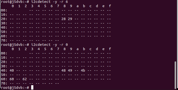

    • 新手村回复weikaiyun:

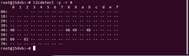

      从你的log看,是I2C bus 6报错,所以得用i2cdetect -y -r 6命令看下I2C bus上的设备地址对不对;
      2022-11-29
    • weikaiyun回复新手村:
      2022-11-29
    • weikaiyun回复weikaiyun:
      有没有什么办法可以复位的呢?
      2022-11-29
    • 新手村回复weikaiyun:
      从i2cdetect信息看,确实没找到sensor的地址; 应该是sensor上电操作没做吧,请执行如下命令:

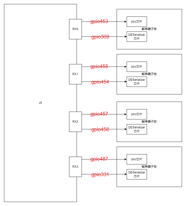

      是的,你可以把这步操作写在脚本里面;另外不同的RX口,拉高GPIO的number也不一样,请查看下面的图片;
      2022-11-29
    • weikaiyun回复新手村:
      2022-11-29
