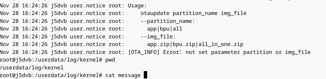

    运行ota脚本时后面加上logger,重定向到日志系统就可以;命令如下:比如 otaupdate ×××× | logger

    • 新手村回复wuguang:
      logger就是syslog,自带系统时间戳;
      执行结果如上,看是否能满足您的需求
