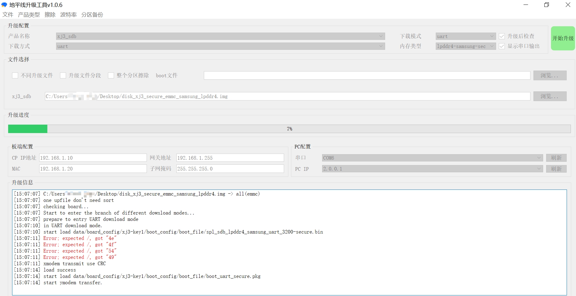

4.问题定位:hbupdate一直卡住,见附件

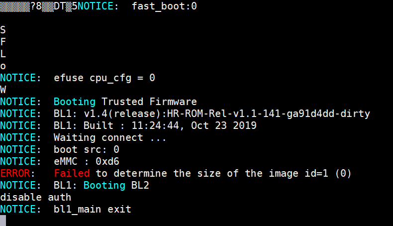

    有对应的串口日志吗,另外你这个img是从哪里获取的是系统自带匹配的吗
    2022-11-25
    • 回复费小财:
      1.串口日志卡在这个页面 2.不是,从开发机里拿的 3.硬件版本 x3sdb-samsung2G-3200

    您好,请把报错截图贴一下,uart+网络升级的方法存在如下问题:
    目前6.0版本的mcu的pwm监测功能默认是打开的,因此上电后5s内如果系统没起来,mcu就会重启J3,而uart+网络升级的方法,J3系统是没起来的,因此导致mcu会不断重启J3。
    解决方法:目前是先把mcu升级到低版本(5.1.2版本及以下),然后再通过uart+网络升级的方法升级系统镜像,升级结束后再升级mcu。
    2022-11-25
