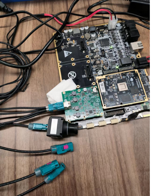

硬件连接状态

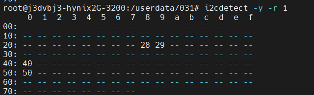

ISX031模组从MIPI RX0接入,I2C总线1:

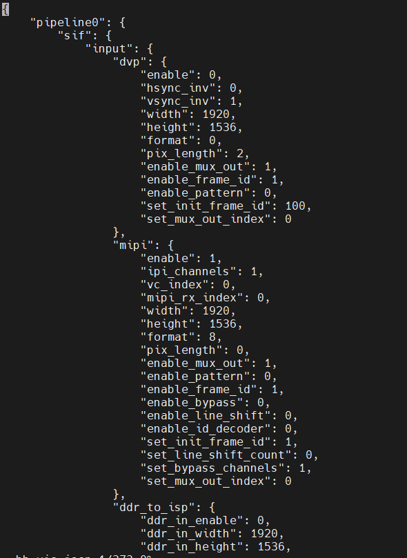

hb_camera.json
hb_vio.json

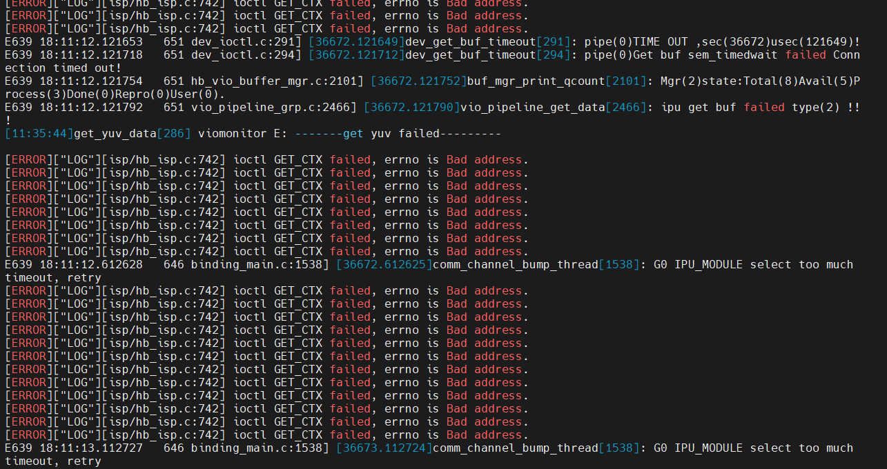

运行log和现象
hbplayer无法查看图像, LOG 报错: G0 IPU_MODULE select too much

通过读取加解串寄存器值, 发现当前配置 解串速率为3Gbps 加串速率为6Gbps.
解串器MAX96712 寄存器 0x1dc = 0x80 ,video channel is not locked
